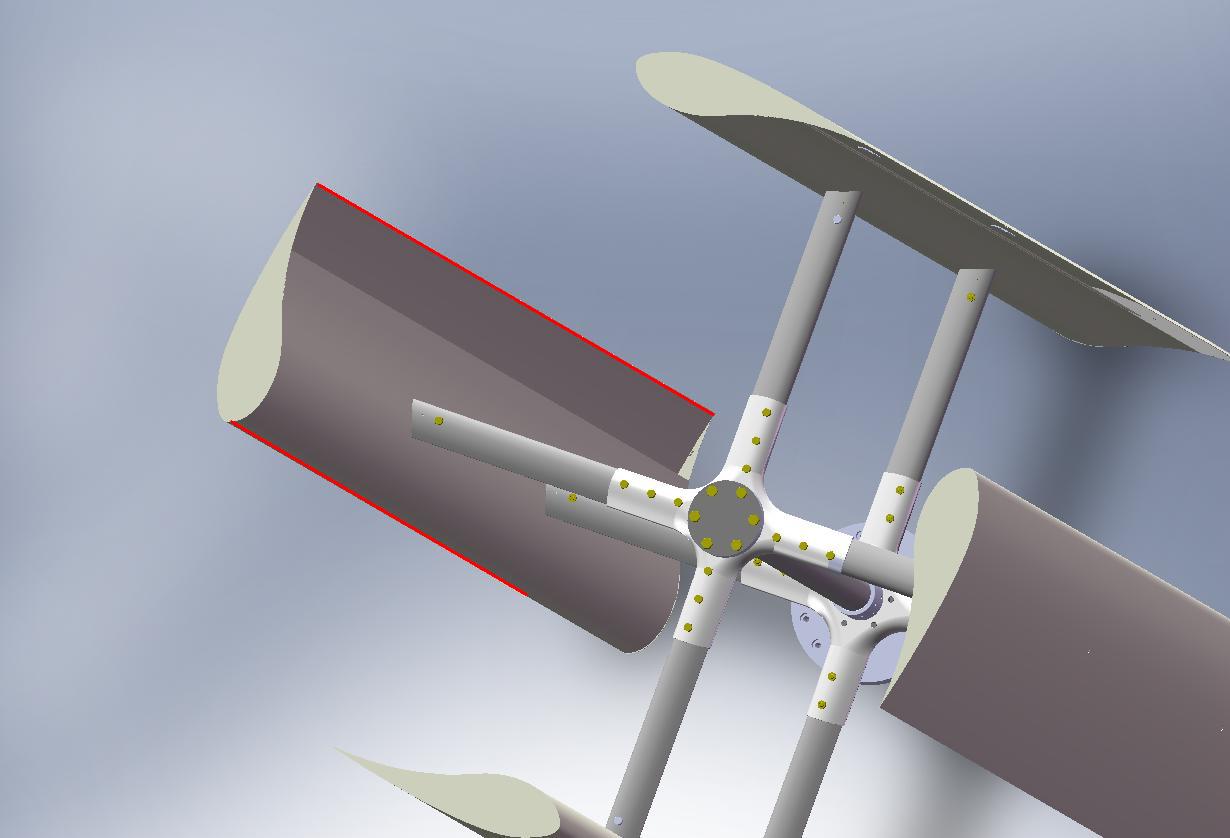

谁做过风力发点机叶片啊?求帮忙http://bbs.icax.cn/images/smilies/cry.gifhttp://bbs.icax.cn/images/smilies/cry.gif, w+ O2 T' K+ Q4 K
; y( \' Z- I6 A5 g3 C# |% o! B
6 v) R6 b4 t7 }% R4 C
最近遇到个风力电机  搞不懂啊  希望大家又会的指点一下  z$ ^0 ^2 [0 ]0 K: `9 x4 q5 ~
1.请问扬力系数怎么理解?有没什么计算公式和要求?
: q  j* \7 ]' q$ }/ s" M4 G- b2.扬力系数在多少范围或者说扬力系数多大才对风力发电机是最好的 ?
  y0 u) N0 g' x, z9 s8 l6 r7 b3.风力发电机的叶片  凸曲率在多大范围内是合适的  怎么确定这个范围

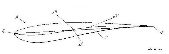

* a. F  c% j4 X/ ^& l4 j; Q4.叶片开口的位置应该如何选择   因为叶片不是全封闭的  所以开口的位置开多少  是不是有什么规律?(附件d是截面图 02的效果图。请问叶片开口的位置需要怎么确定?有什么规律或者公式计算还是需要进行实验?开口的位置决定风吹到的面积和重心,请问具体应该怎么确定应该开在%多少的位置)

你说的扬力系数是什么?是不是升力系数?# t2 O; u, _; e3 D8 R( s' d
叶片的形状是通过一系列的数据给出的这些数据叫做叶片的叶型型值表,叶片的型值表是通过风洞试验得出的数据;从你给出的图形叶片看,制作叶片开模在前缘和后缘我用红线表示就可以.详细的你可以看看相关书籍

最近一直在看风力机叶片设计方面的资料(水平轴),可能是我见得比较少,对于楼主的风力机词汇多有不解,是垂直轴风机设计的名词吗?原理是一样的
# f1 M7 n5 }9 ~% X& g$ x& U- u杨力系数如果是升力系数(Cl)的话,那么根据你选的翼型比如说NACA系列,需要在手册中查翼型的参数其中包括升力以及阻力系数(Cd),可以获得升阻比(Cl/Cd)随攻角(迎角)的变化曲线,效率(Cp)最高升阻比最高就好了,或者采用埃菲尔极曲线,效率最高点是过原点直线与曲线相切的切点,实际设计在曲线的上升沿部分才是可取的。
3 i$ _, ^6 s& a" }! S开口位置和凸曲率是什么呢,请楼主指导一下,俺也学习学习^_^,前者是垂直轴风力机共有的?还是达里厄机型特有的呢?
