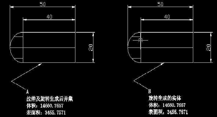

autocad2004画的同样实体,2个的表面积为什么不一样呢? 一个是用旋转的方法生成的实体,一个是用拉伸的方法生成的实体,请大家帮忙看一下!!

两个的体积是一样的,都是 19601443,但是2个的表面积缺几乎差了一倍奇怪死了,注意autocad版本是2004!!

用2005查询,的确如楼主所说,左面实体查询的表面积比实际多出一个球的表面积,用2008查询则两个实体大体相同。

好像在2004 和2005这2个版本上有这个问题,其他版本打开的都是OK的(比如:2000,2002和2006以上的版本都没问题),这么大的BUG咋解决呢???闷!!!

果然面积不一样,起先我以为旋转的实体计算了内表面积,但我试了几个简单的实体,像圆柱和球体,又是一样的,真奇怪了,是不是真是04的bug哦。

在2004下简单做了几个试验,不同方向切割的半球,与拉伸的圆柱并集,一个整球与拉伸的圆柱并集,结果都不一样,也有楼上那种情况,面积和旋转体完全一样,只出现一次。至于旋转生成的实体体积和表面积没有什么悬念。& B1 F' `4 n; P3 u# }8 a! T
  C7 m/ J3 N8 K/ b至于简单的圆柱体,不论是拉伸生成还是旋转生成,表面积和体积都没有问题。' K4 e1 j! ^6 }* A' L* u; P
/ w- ?1 S* m2 y* Y  l
由此可以猜测,是2004的实体布尔运算引起的面积查询的BUG,楼主多做几次,看看会不会出现16#的情况,16#的朋友也多做几次,看看结果是不是相同,呵呵,就当玩游戏了。

1 ]1 F. p. b  l6 E4 E' y我说的是第一个做图是实体倒圆角,完全没用到并集 和旋转功能方法:画圆---拉伸圆得到实体--倒圆角(圆角半径为圆的半径)
