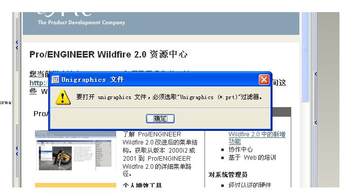

请帮忙看看是哪里不对?

请各位高手帮忙!!
请各位高手帮忙!!看看怎么回事?我没有用过这个软件.急等!!!!

楼主在用PROE打开UG的文件?
发表于 2007-7-14 19:40:58 | 显示全部楼层 来自: 中国江苏苏州
是啊!proe打开ug文件能打开吗!!除非% Z& `. S) ]3 ]
安装好ug并在proe中设置才行!!!

感觉保持IGS格式
  d! C% f5 c+ a9 l+ z( o  Z完全没压力打开
发表于 2007-7-20 20:57:18 | 显示全部楼层 来自: 中国浙江宁波
楼主打开的PRT文件是UG的,因为你没安装UG,所以不能打开
: y- C% g  ~' B1 d应该在UG里把文件转换为IGES的,PROE就能打开了

轉檔就好了啊

安装了UG后proe就可以打开了
