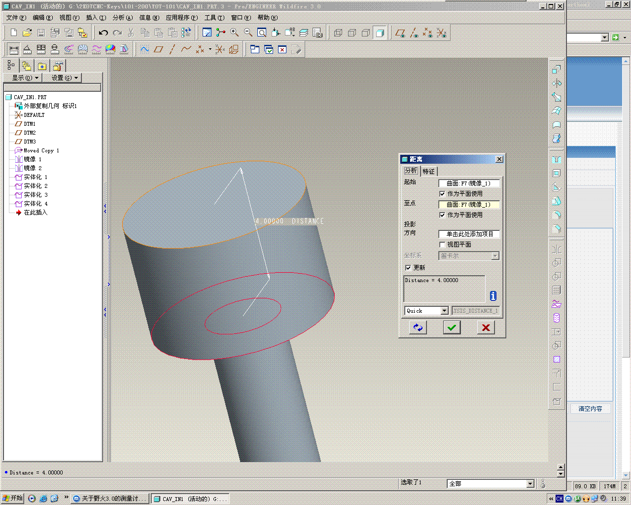

不知大家有没有注意,3.0的测量这一块,用起来很别扭,举例来说,我要测量平行的两个面之间的距离,然而它不去测量这两个平面之间的最短距离,却去测量这两个平面错开了多少,非常气人,想测量的却测量不出来,不知道大家有没有同感,

点第二个tab,钩选use as plane,就是两个平面间的最短距离了!

你所讲的问题在3.0m090已经得到解决9 M4 p  V  T. X9 |* Z

我3.0的可以测啊!我搞定了
