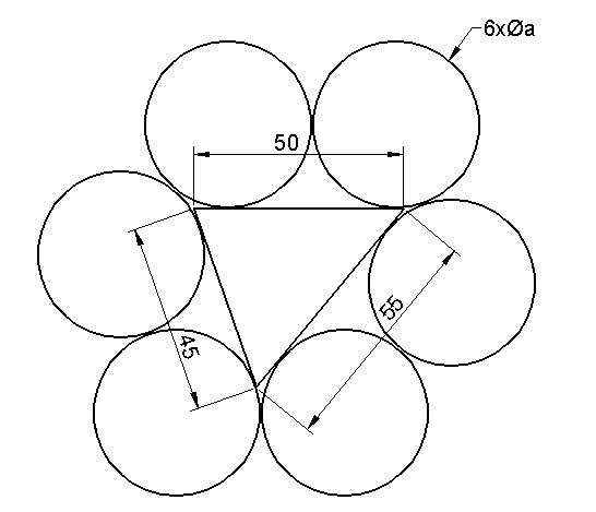

1. a 之直徑值為何?
9 A. j8 s3 b' y' F3 j. r* i% b& }    (A) 41.8293   (B) 41.8329   (C)41.8932

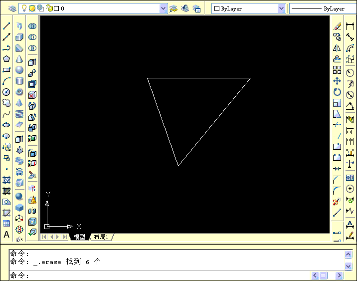

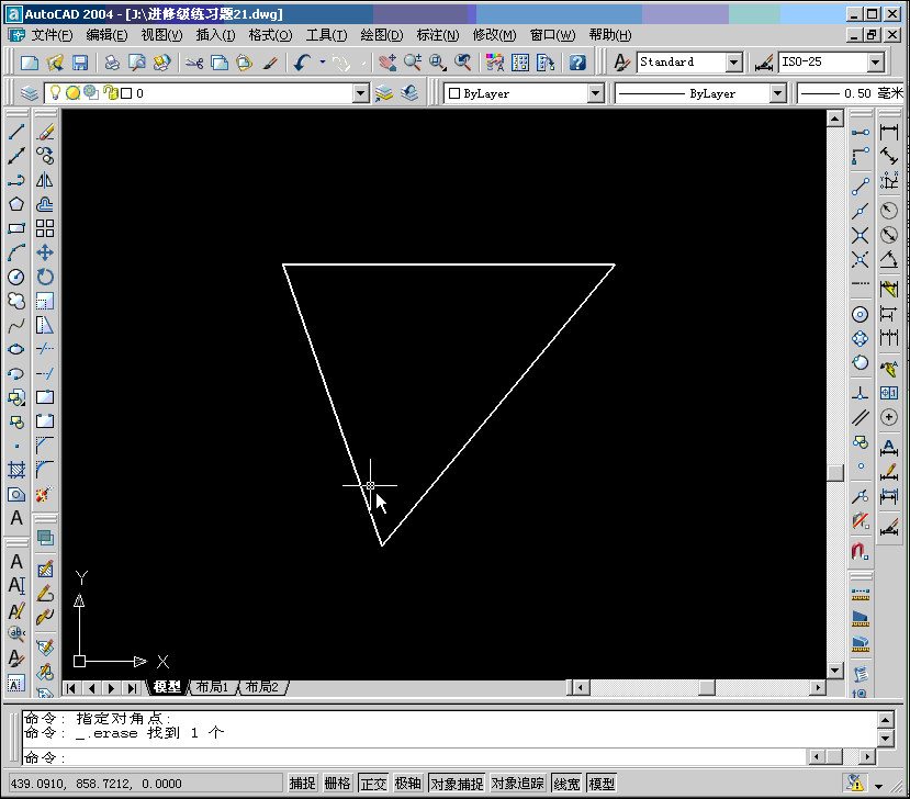

1.jpg 9 p9 r: s- ]" j+ Q
画一个最小值

随便画了画,画出来的直径比楼主小,又是一个无定值的题,要找最小值可就得花时间了。

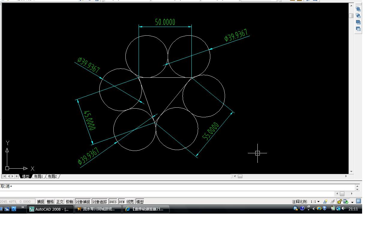

发表于 2009-3-4 19:42:05 | 显示全部楼层 来自: 中国台湾

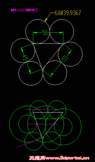

交作业,误差有点大
1 N+ N9 }( \/ O3 q0 q6 Ihttp://2

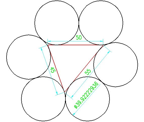

发表于 2013-8-17 08:45:09 | 显示全部楼层 来自: 中国浙江温州

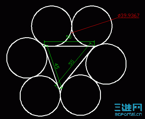

8-17 进修级练习题219 A# ?9 Z# i* H7 o0 S6 s
画一个圆心在50端点的垂直线上
2005llnn + 3 参与鼓励

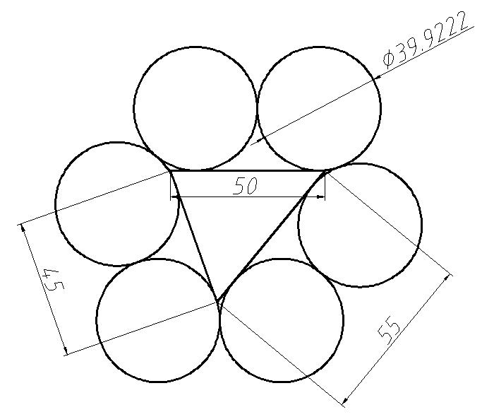

发表于 2014-4-19 14:55:33 | 显示全部楼层 来自: 中国陕西西安

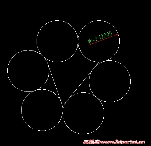

用5楼方法画的。
& O( R% K) Z* Q( V6 `; l' c

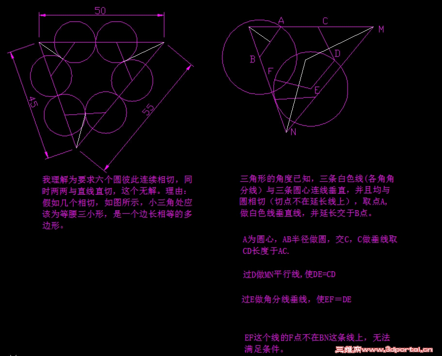

是不是原题有隐含条件,没能理解呢,能否指点一下呢?
2005llnn + 3 参与鼓励
发表于 2014-9-5 12:46:01 | 显示全部楼层 来自: 中国山东威海
从楼主提供的力来看,圆和圆之间好像并不全都是切到的,有的有距离。
