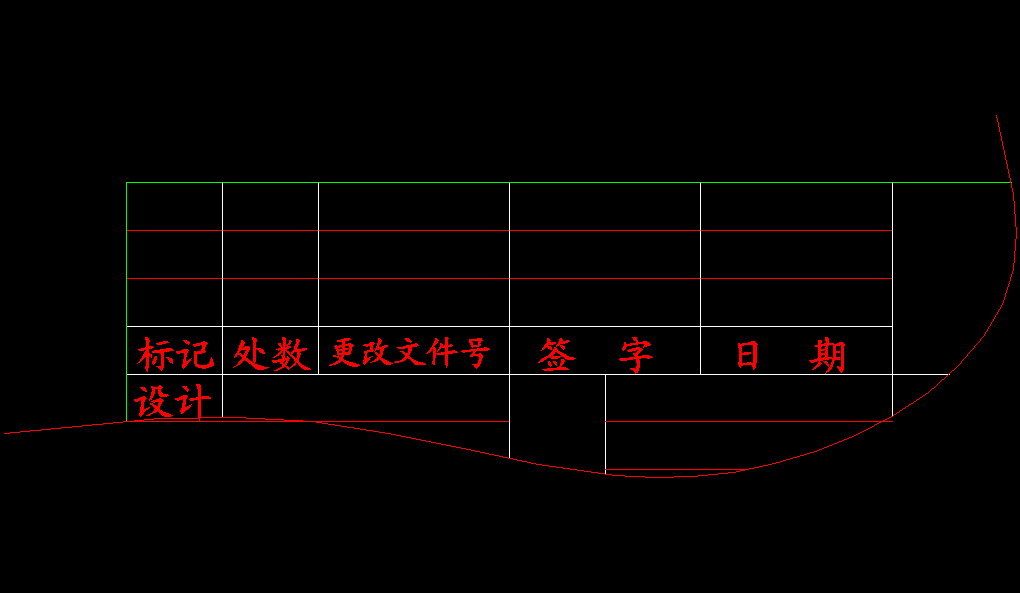

如何在图纸上标注更改尺寸,如第一次是标注上“@”,那下一次再改的时候使用什么啊,请指教。

用bcdef往后排呀,外面圈起来。手工很好做。但电脑怎么打出来不知道。一般图纸更改是在纸张上用手工改的。用电脑改的直接改成正确的,换新图,不用做这种标记。
6 X) R9 y- }1 p6 ~; y
1)在原尺寸数字上划一杠,并在该数字的左上角处标上带园圈的数字;. m9 Q& m* `) _8 F+ y% R2 o
2)在图纸的右下角空白处写上:“带园圈的数字”处   改图姓名  日期

  d5 p  \* N5 [  b& P1 标准图纸修改一定是手工改的,标记依次为a b c d等,先在电脑改过详细内容,然后在固定的更改栏填上更改标记,更改人,更改日期以及更改处数,这样比较规范., ]; `; H) J' J3 o' z" p
2如果要留电子档图纸,应该另存文件为好.否则不好区分.

在图纸中增加一标注栏,有更改标记号、更改处数、更改文件号,还要有更改日期、更改人签名。

图纸有版本号,该图后提高版本号。图面中的更改部分可以加符号标注,也可用手划框圈起来;在图纸标题栏务必注明版本变化说明。(在电子档图纸使用,手工图纸早已淘汰。)2 f+ e) ?! D' \8 z. H6 y( N
不重要的加注,版本号可以不停的提高;尺寸、公差的变更,一般五次以后必须更换新图(图号变更)。

在JB-T5054.6-2000产品图样及设计文件 更改办法中有详细的规定,包括了如何改纸质图及电子介质图。
