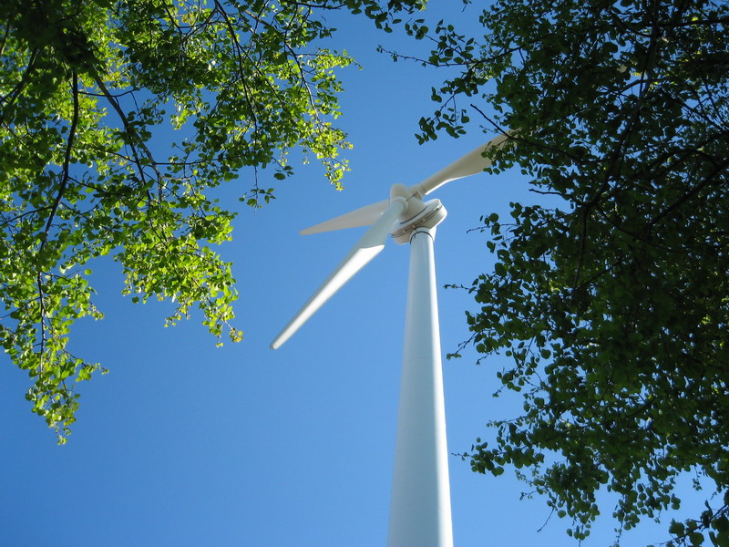

额定功率: 750kW
# K3 A1 l3 F7 u* p7 d" L桨叶直径:50.5m
; i8 ~% a4 m8 M5 C+ K8 P$ ^# U. [/ E额定转速:27rpm6 Q$ l" Z4 H( g; Q0 }% ~$ h
塔架高:74.5m
3 l4 M1 L; [; r5 {- e 01.jpg + I3 d1 e" x- H* v5 @6 _

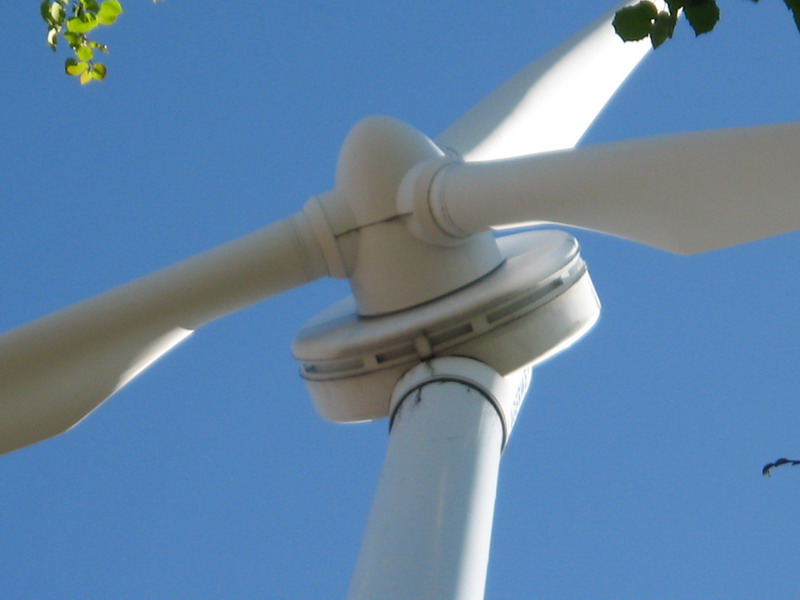

放大:
) \( \$ q) O8 ]& F 02.jpg 5 m7 H3 P* e6 e6 Z* D' x! Z
该风电机组发电机为多极数同步发电机,省掉了齿轮箱,采用交-直-交系统.) `# \1 p; K3 l# }
现在永磁直驱风电机组是发展方向,但也存在一些问题,如体积大,永磁材料的稳定性及加工工艺等.
# k: |0 [0 G/ j8 Y, _有从事该项目研究朋友,希望能提供一些这方面的资料,供大家学习.

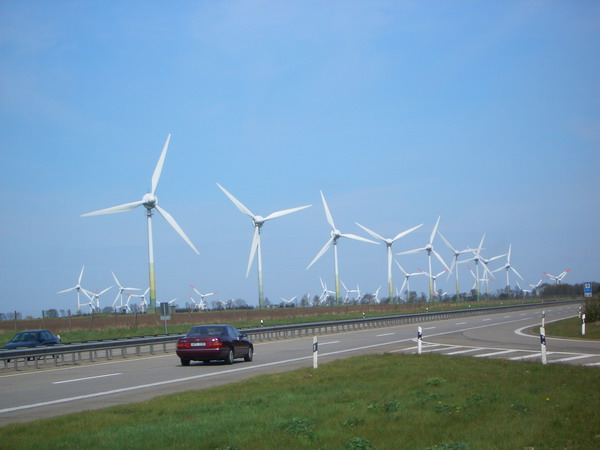

国内直驱机组一些厂家正在试制,真正商业运行的不多.3 G3 i( d2 k% s! w
下图: 德国公路边大量正在运行的直驱风机.

74.5m,750kW?不知道这是用在什么样的风况下的??
发表于 2007-10-31 15:56:15 | 显示全部楼层 来自: LAN
这个是早期型号吧,比金风的那个还要难看

应该是2类风况吧~~
