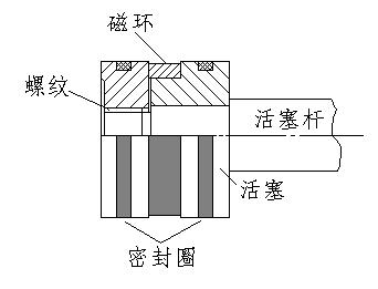

小电工请教:普通气缸活塞如何改成带磁环的活塞呢?因为气缸的运动方式是从最高点限位处快速下降-接触限位变慢速-到最低点限位上升-接触限位慢速上升到最高点,因为固定接近开关的支架在活塞杆运动过程中有震动,经常撞坏接近开关或是没有减速,我想用磁性开关或霍尔开关代替接近开关,是否可行呢?那么活塞上的磁环应如何添加呢?有什么具体的要求吗?谢谢!!!

气缸的缸筒应是铝合金等非导磁材料,将活塞进行加工,象下图或类似的结构形式,再装入整圈的磁环。
