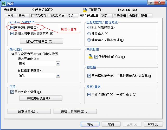

不会的,08版本的这些功能依然一样,双击标注会弹出特性窗口,用ED命令会弹出文本编辑器.
) ~4 K8 \  m( u+ J# k# ^" ~  v0 q要不然重装试下.

还有一种可能看看“选项”里,下面的项有没有勾选上!

8 Y9 f8 z. \' z; h' t我碰到过,在CAD2008中导入低版本的配置就会这样,输入ED只能编辑文字不能编辑数字
3 T! f9 a/ y" X! U  d, L/ d7 ^' m5 a+ O" U- o1 Z5 _% x1 J1 A
用08也有段时间了还没有碰到过此类问题 - N" l, {# O( d5 U5 |
/ P* }" y% B9 F/ Y9 B能不能上传不能ED数字的DWG文件看看呢?

不会的,2008的自定义中有双击定义,针对不同实体双击后运行的命令可以自己定义,其实从2007开始就有了,你可以双击标注而显示特性,也可以双击后编辑文字,还可以双击后进行全屏缩放,哈哈,好玩的很,用处不大。
