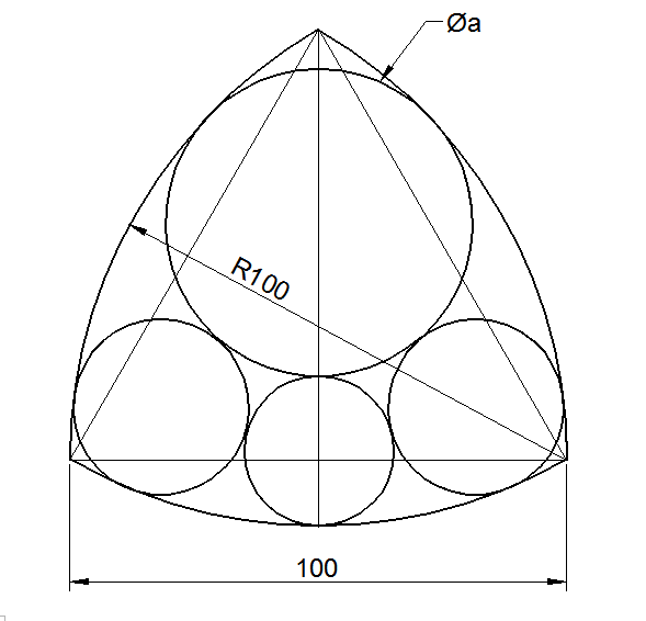

本練習題屬首次發表,第20題和21題陸續發現有思慮欠週的地方,為維持系列的完整性,經多方面的思考決定增加【進修級練習題20-1】和【進修級練習題21-1】,請繼續支持。
+ d# j8 i7 k, B0 x) v1. a 之直徑值為何?7 ]. ?  I9 ]* l: t8 e4 ^3 i
    (A) 61.8033  (B) 61.8303  (C) 61.8330

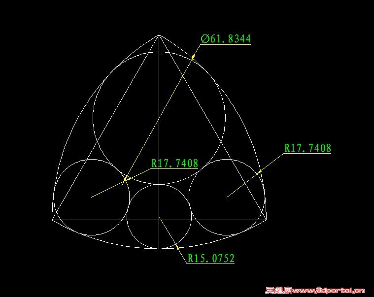

发表于 2007-7-13 10:02:16 | 显示全部楼层 来自: 中国江苏南通
呵呵
+ h) v: O4 B4 q9 \' }( j初步画了一下( Y7 z7 @+ W  ]' F8 w: s7 R9 j
答案是B(61.8303)
发表于 2007-7-13 10:16:58 | 显示全部楼层 来自: 中国江苏南通
答案是C了
5 m( e  j3 d; r) C太精确了!
# w% v8 J6 y" b# k4 Y. z/ I纠正一下% A5 x" k) _: R5 ]
呵呵

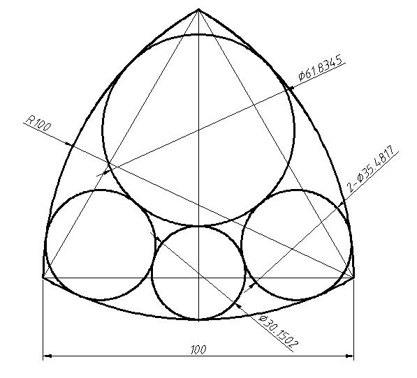

发表于 2007-7-13 23:24:04 | 显示全部楼层 来自: 中国广东韶关
原题答案有误差
! z" i) p' i8 K% K/ ` 1.jpg

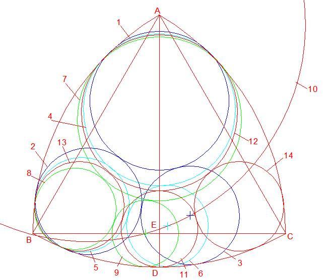

 楼主| 发表于 2007-7-19 08:23:05 | 显示全部楼层 来自: 中国台湾
1. 作100X100X100之正三角形ABC
/ {. n3 o* v' b' A2. 以CIRCLE(t t r) →'1'st=tanAB弧  2'nd=tanAC弧  r=27.5 →作#1圓(藍色)( R+ Y  W3 h; v4 U$ z
3. 以CIRCLE(t t t) →1'st=tanAB弧  2'nd=tanBC弧  3'rd=tan#1圓 →作#2圓" h( e' B2 Q( n4 f! C5 x
4. 以CIRCLE(t t t) →1'st=tan#2圓  2'nd=tanBC弧  3'rd=tan#1圓 →作#3圓( D5 E  R  ?: \7 m5 ^+ ~0 f4 S
5. 以CIRCLE(t t r) →1'st=tanAB弧  2'nd=tanAC弧  r=30 →作#4圓(青色)* B) T+ n" I( e' U4 K
6. 以CIRCLE(t t t) →1'st=tanAB弧  2'nd=tanBC弧  3'rd=tan#4圓 →作#5圓( @3 P& H$ e. C" W  W7 ^( s
7. 以CIRCLE(t t t) →1'st=tan#5圓  2'nd=tanBC弧  3'rd=tan#4圓 →作#6圓
7 @- ]( w/ r, }; o' q8. 以CIRCLE(t t r) →1'st=tanAB弧  2'nd=tanAC弧  r=32.5 →作#7圓(綠色)
3 T" W' x- C, ^9 X4 X' e9. 以CIRCLE(t t t) →1'st=tanAB弧  2'nd=tanBC弧  3'rd=tan#7圓 →作#8圓6 s) U% Z0 x9 D" t' j- [( j" l
10. 以CIRCLE(t t t) →1'st=tan#8圓  2'nd=tanBC弧  3'rd=tan#7圓 →作#9圓
3 v- i; J8 r, X4 ^: g6 t11. 以CIRCLE(3p) →1'st=#3圓之圓心  2'nd=#6圓之圓心  3'rd=#9之圓心  →作#10圓 並與AD交於E
; ^% |5 y& Z; D. k8 Y0 N4 [) r12. 以CIRCLE →cen=E  r=ED →作#11圓(紅色)
$ F: M) S) {9 v, U13. 以CIRCLE(t t t) →1'st=tanAB弧  2'nd=tanAC弧  3'rd=tan#11圓 →作#12圓- S9 ^- x1 X5 ]* E% `
14. 以CIRCLE(t t t) →1'st=tanAB弧  2'nd=tanBC弧  3'rd=tan#12圓 →作#13圓
- e5 m' f* T/ D3 s" a2 A% C9 X7 P) {15. 以CIRCLE(t t t) →1'st=tanAC弧  2'nd=tanBC弧  3'rd=tan#12圓 →作#14圓

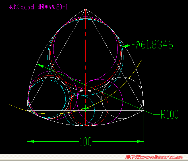

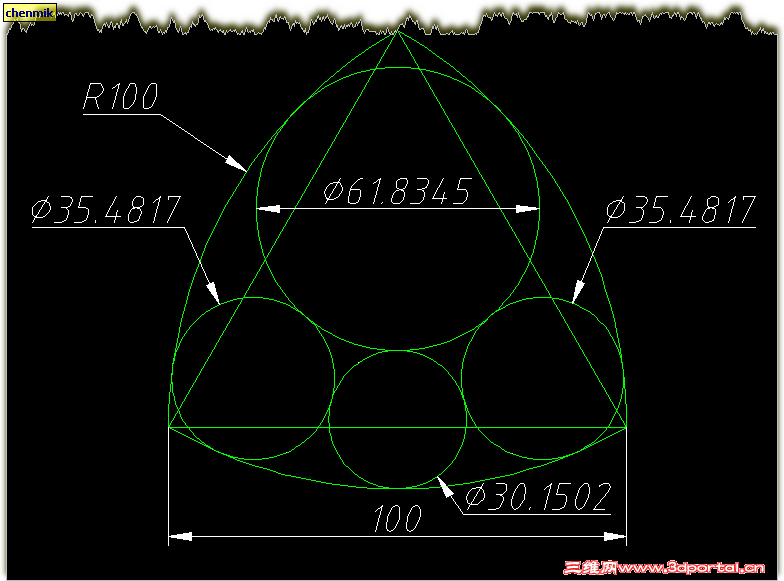

发表于 2009-9-3 14:41:27 | 显示全部楼层 来自: 中国山东滨州
交作业,按老师的作的,轨迹法有误差( a# o( g  c& @3 [' W8 j; T
http://1

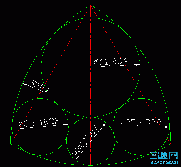

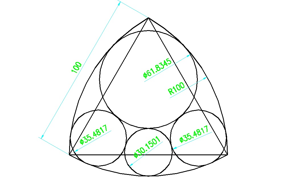

发表于 2013-5-14 15:57:26 | 显示全部楼层 来自: 中国广西南宁
用约束做的

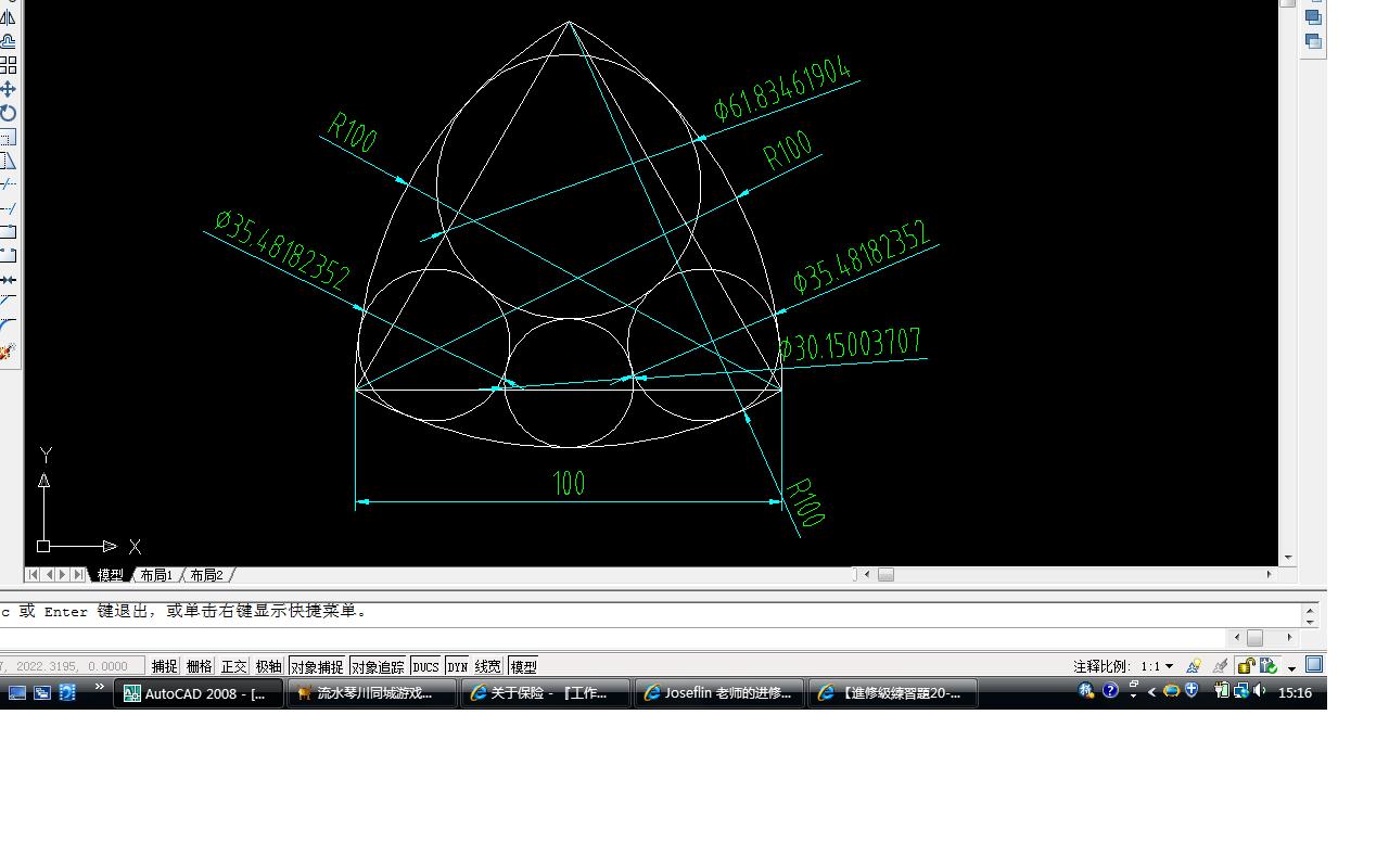

发表于 2014-9-16 16:19:39 | 显示全部楼层 来自: 中国福建泉州
有点误差啊
  j5 y: U/ V5 i1 |. |6 ~ 进修级练习题20a.JPG
