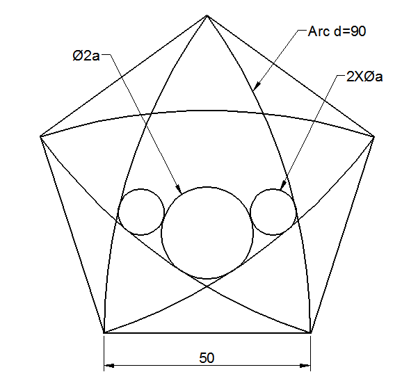

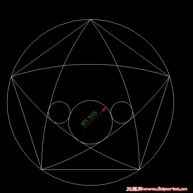

1. a 之直徑值為何?
! D7 R; e( t; p& c9 U2 V$ n& j    (A) 11.1556   (B) 11.1565   (C) 11.1665

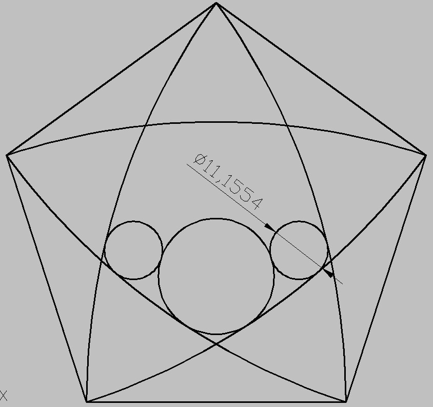

发表于 2007-7-13 21:41:28 | 显示全部楼层 来自: 中国台湾
; W8 Z5 ]( c, z
用軌跡法.....

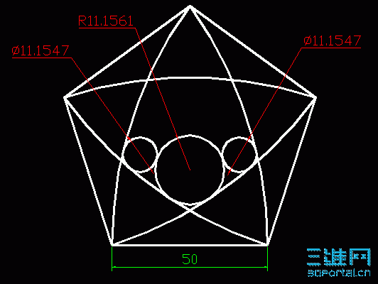

发表于 2007-7-14 08:52:23 | 显示全部楼层 来自: 中国浙江杭州
也用轨迹法做了一个,不过误差比较大- r6 Q; U; Q9 ^3 A! }& P, Q! g
还是几何作图准确,不过想不起来呵呵) u- Q6 b5 A- A; F% V0 {

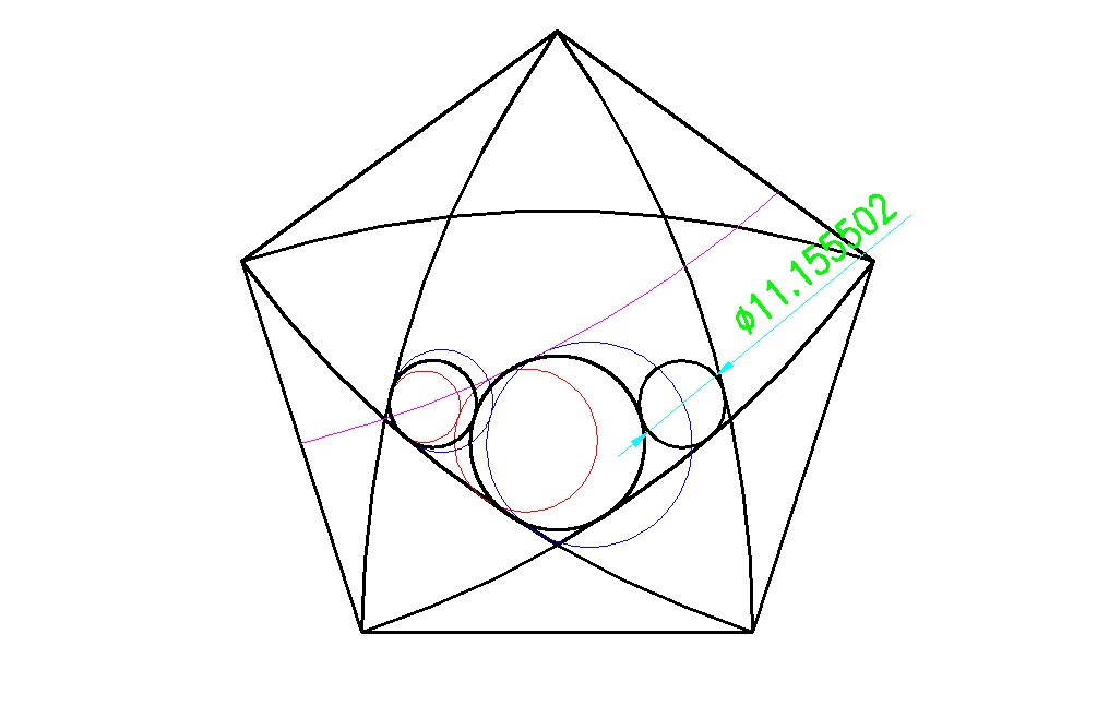

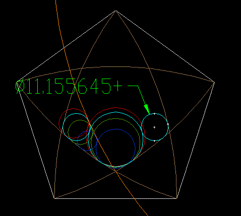

发表于 2007-7-14 10:47:37 | 显示全部楼层 来自: 中国台湾
轨迹加逼近 ==> 11.1555020553388+
发表于 2007-7-14 12:29:45 | 显示全部楼层 来自: LAN
这个图只能用轨迹法作,用几何作图法可能是梦想。楼主还是多出点几何作图法的题吧。

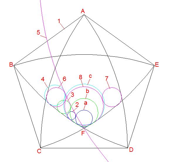

 楼主| 发表于 2007-7-19 08:24:43 | 显示全部楼层 来自: 中国台湾
1. 作E=50之正五邊形#1. ~* A5 J! z9 L- w, F
2. 以ARC →1'st=C  end=A  d=90 →作CA弧1 t" s! A7 Q) X# x. _
3. 以ARRAY(p) →obj=CA弧  cen=#1之型心  n=5 →作五條環形陣列弧
- ?  h! {- @5 U* Z) K4 f/ P4. 以CIRCLE(t t r) →1'st=tanBD弧  2'nd=tanCE弧  r=5 →作a圓
+ H' O+ |  `9 g1 k5. 以CIRCLE(t t r) →1'st=tan a圓  2'nd=tanBD弧  r=2.5 →作#2圓
% L  a% {) H5 O6. 以CIRCLE(t t r) →1'st=tanBD弧  2'nd=tanCE弧  r=8 →作b圓
( m3 a+ {9 }& r+ y/ K1 p1 s6 ]7. 以CIRCLE(t t r) →1'st=tan b圓  2'nd=tanBD弧  r=4→作#3圓' H! s( r1 n0 B) Y$ t$ w
8. 以CIRCLE(t t r) →1'st=tanBD弧  2'nd=tanCE弧  r=11.8 →作c圓
: s" |! f  w2 C. ^8 t- `$ c- w  q9. 以CIRCLE(t t r) →1'st=tan c圓  2'nd=tanBD弧  r=5.9→作#4圓
" g/ |2 L8 a" Y7 F4 |3 z& Z10. 以CIRCLE(t t t) →1'st=tan#4圓  2'nd=tan#3圓  3'rd=tan#2圓 →作#5弧
4 j; r/ M' `9 E$ M. W# T11. 以CIRCLE(t t t) →1'st=tanAC弧  2'nd=tanBD弧  3'rd=tan#5弧 →作#6圓7 _2 ^2 I2 w  S) {9 R" V
12. 以MIRROR →obj=#6圓  axis=AF →作鏡射圓#7
% H* b3 g9 E6 o3 Y9 v/ j13. 以CIRCLE(t t t) →1'st=tan#6圓  2'nd=tan#7圓  3'rd=tanBD弧→作#8圓
发表于 2007-7-19 10:15:42 | 显示全部楼层 来自: 中国浙江杭州
原帖由 ferris 于 2007-7-14 12:29 发表 http://www.3dportal.cn/discuz/images/common/back.gif& l1 }0 T- R7 {! B- x
0 s8 T/ k2 e2 r5 r  j6 K6 l( {* R
, K6 b  q  y3 x; V同意,轨迹法可以接近结果但是都不是很精确,希望还是多出一些几何做图的题+ Q- A: R9 o( _
轨迹法作为一种方法,感觉是在无计可施的时候才用它的

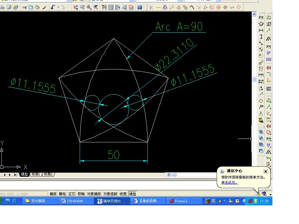

发表于 2008-11-24 13:30:44 | 显示全部楼层 来自: 中国江苏苏州
答案应该是a=11.1555

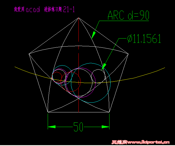

发表于 2009-9-3 22:25:32 | 显示全部楼层 来自: 中国山东东营
交作业,轨迹法作图误差太大- y$ p5 n- T6 W2 k5 @4 j! X3 C

发表于 2013-4-2 12:56:37 | 显示全部楼层 来自: 中国湖北武汉
ARC d=90是什么意思?弧长?

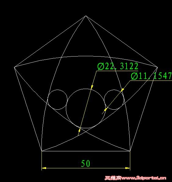

发表于 2014-9-16 16:21:55 | 显示全部楼层 来自: 中国福建泉州
误差。。。。
. m& {; |9 N/ P& s 进修级练习题21a.JPG . e8 Y: J3 V- J) i1 `
