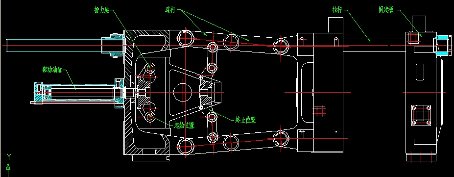

其实这是一种简单的连杆机构,其原理是依靠连杆撑直后成直线而自锁来锁紧模具的.做了四年这种设备的设计了,但从没有看到有人计算过.都是用以前的图纸.一直在用.问一些做了很久的人这个怎么算,答复是用一种软件计算的.具体怎么算也没人能讲个所以然来.这种机构的确定,已知条件是根据实际应用,得出各个部件的行程位置.这些是一些简单的几何关系,在autocad里很容易用图解法得出.但最关键的是如何得出这种机构所需得驱动力,也就是图上油缸应该配多大的,另外自锁后产生的自锁力如何计算.这两个是很关键的.大家了解这种机构的,进来谈一下自己的看法经验.

我见过该类型的注塑机,只要用高中物理力学应该可以分析出受力情况,给定油缸,可以推出锁模力,给定锁模力,可以推出油缸大小.

不可能,楼上说的是直接由油缸产生锁模力,而这种结构他是通过机械自锁来产生锁模力的。

图面不太清淅,楼主是否可以提供CAD来研究一下,我也是做机械方面的

老式压机 加工橡胶,还有热固树脂之类的设备- K4 c8 p4 K& m/ [; {3 u
这机构中油缸只是起开闭模具作用,锁模是靠连杠机构的,油缸只是保持把

建议楼主去看看一本叫注塑机设计的书,上面对这种机铰式结构有详细的讲解。
