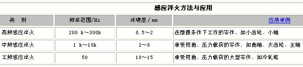

谁知道工频淬火的原理的啊    能用来加热热装吗

' i+ v* i% \/ D* ?, e8 y7 s. N" L我认为可以做热装,因为工频加热层较深,但加热时间会较长。

发表于 2007-7-17 15:18:33 | 显示全部楼层 来自: 中国山西太原
工频淬火,是用工业用电的频率(50赫兹)产生的交变电场,使工件表面产生感应电流,这感应电流能使工件瞬时达到淬火温度,然后快速冷却,从而使工件表面发生相变达到表面淬火的目的。
3 ]. o. D4 Z& V  P/ |: K/ ?     加热热装,因工件受感应电流加热,速度极快,怕不易控制温度。

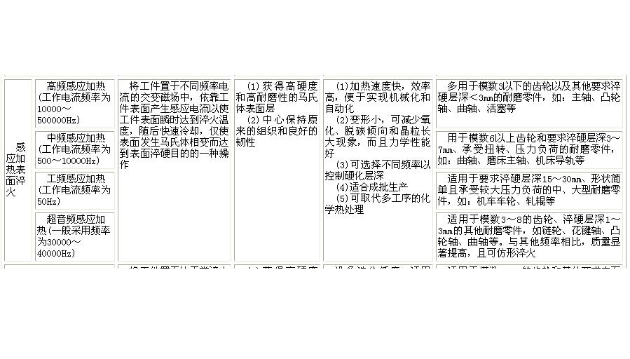

发表于 2007-7-20 18:34:36 | 显示全部楼层 来自: 中国上海
工频淬火与高频淬火是一回事么?
发表于 2007-7-20 19:30:40 | 显示全部楼层 来自: 中国云南昆明
回复 #4 cuic 的帖子
你看看这个图表就能明白了:

发表于 2007-9-17 13:04:45 | 显示全部楼层 来自: 中国江苏徐州
工频加热,深度较深,速度较慢,应该可以加热热装

发表于 2007-12-11 16:51:56 | 显示全部楼层 来自: 中国江苏常州
原帖由 gsx7211113 于 2007-7-27 16:40 发表 http://www.3dportal.cn/discuz/images/common/back.gif
4 U" f, P/ j+ M. q# |" b6 B$ h那市场上卖的可以用来热套轴承的加热机是不是用的就是工频加热?
* d4 m* t5 |. _/ A: l5 ~: _, O# a
! ^1 L% p: c1 w$ i, z. }- g就是用的工频加热原理,完全能用于热装。
