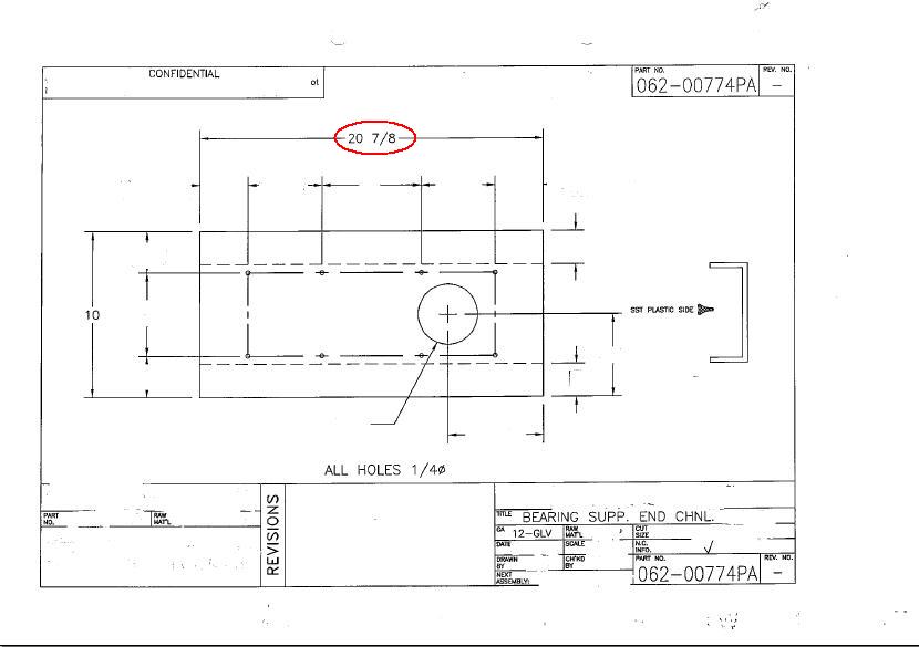

这个图纸上的尺寸不是公制的!不知道怎么转换,主要是20的后面怎么还有7/8!希望高手指教!

20 7/8 就是20.875英寸,也就是530.225mm; D' H9 a$ s& x) m- F3 o* |
一般按照每英寸25.4mm换算就可以了

(20 +7/8)*25.4=530mm
 楼主| 发表于 2007-7-17 14:52:33 | 显示全部楼层 来自: 中国湖北咸宁
我算出来的是530.225,你门算的怎么是530是不是圆整了!

应该是530.225
/ [  I/ c" n6 |3 s/ S, y3 A) Y图纸的要求是不能随便该的.
