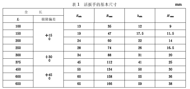

12”活动扳手最大活动范围是多少?另外12″是一种什么表示方法?希望朋友给出答案!!谢谢!!

12"活扳手最大活动范围是:0-37mm。12"是英制长度单位,表示转动的力臂长。12"=304.8mm.

也就是说12″活动板手是以它的臂力为规格的,那么它的最大活动范围是怎样算出呢?拜托了!

请问三维主任,  最大工作尺寸:37mm。
) F% {+ H2 H3 `0 G长度:305mm。   12*25.4=305mm   那么最大工作尺寸37mm是怎样得来?谢谢

去看看这个标准:
! v# V0 `! z# I7 @0 CGB/T 4440-1998 活扳手
' x' p& [" V4 O, q, k, n3 m9 ~http://www.3dportal.cn/discuz/vi ... &highlight=4440

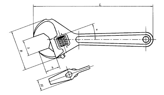

12"扳手应该是英制标准,按扳手的力臂长度命明。' i" J, ?4 U7 A+ B! q
和我国标准对照,与 活扳手 300 GB/T 4440相仿。* M' D( k) {' D/ a
由下图可知:300 GB/T 4440扳手的开口是34MM
