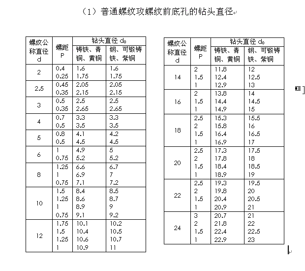

如题.

当然有标准,底径=大径-1.0825*螺距
发表于 2007-7-18 08:13:41 | 显示全部楼层 来自: 中国上海
钻φ8.5的孔。可以参考以下两个标准,论坛里有,自己按标准号搜索一下。1 n  Q/ m  L' }, h" N: ^1 Z$ j
GB/T20330-2006 攻丝前钻孔用麻花钻直径
( ?/ Z0 y: S& o3 n* Q4 \; t. dJB/T9987-1999 攻丝前钻孔用麻花钻直径
发表于 2007-7-18 08:18:04 | 显示全部楼层 来自: 中国湖北十堰
公制:
9 r3 R+ |4 m. y0 G- F' D" eM10*1.5: 8.38--8.75
1 i: D3 u8 a4 h7 d3 PM10*1.25 : 8.65--8.98* R& O6 \6 S4 Y
M10*1 : 8.92--9.22  b. d$ h' a6 Q
M10*0.75 : 9.19--9.13  d6 v4 ~* E2 X8 ~
去查下螺纹手册,根据你的精度,准确的选用。
发表于 2007-7-18 08:30:12 | 显示全部楼层 来自: 中国浙江宁波
这个有公式可以计算:
' {: G' S1 f% W, v0 WP<1mm,d0=d-p
5 z6 e+ m: f; b; C6 ^P>1mm,d0=d-(1.04-1.06)p
- E0 s/ z1 t- h7 u8 a3 J/ Lp;螺矩    d0:钻头直径.    d:公称直径! J4 `8 O. B( f# u7 K
你也可以对照下表.
发表于 2007-7-18 08:32:54 | 显示全部楼层 来自: 中国浙江宁波

视料定孔的大小,依公式计算:+ J3 n; e6 C* g2 y
P<1mm,d0=d-p
# m0 D. Z: V  v: f. DP>1mm,d0=d-(1.04-1.06)p  ^2 d3 j% p4 ^0 G' x* D

螺蚊攻牙底孔要看材料,材料不同,底孔大小的算法不一样.
发表于 2007-7-19 06:06:44 | 显示全部楼层 来自: 中国山东烟台
现在一般都根据材料和实际经验,一般材料大多都是8.5,有是很硬的材料也可以适当放一下到8.7,这些需要在实际加工中看情况而定

一般可以用公称直径减去螺距,不过塑性材料可以大点,脆性材料小点
发表于 2007-8-2 18:29:16 | 显示全部楼层 来自: 中国江苏南京
最直接也是最简单的方式
6 }+ C# L6 V+ W6 t/ I6 h内径=外径-螺距
