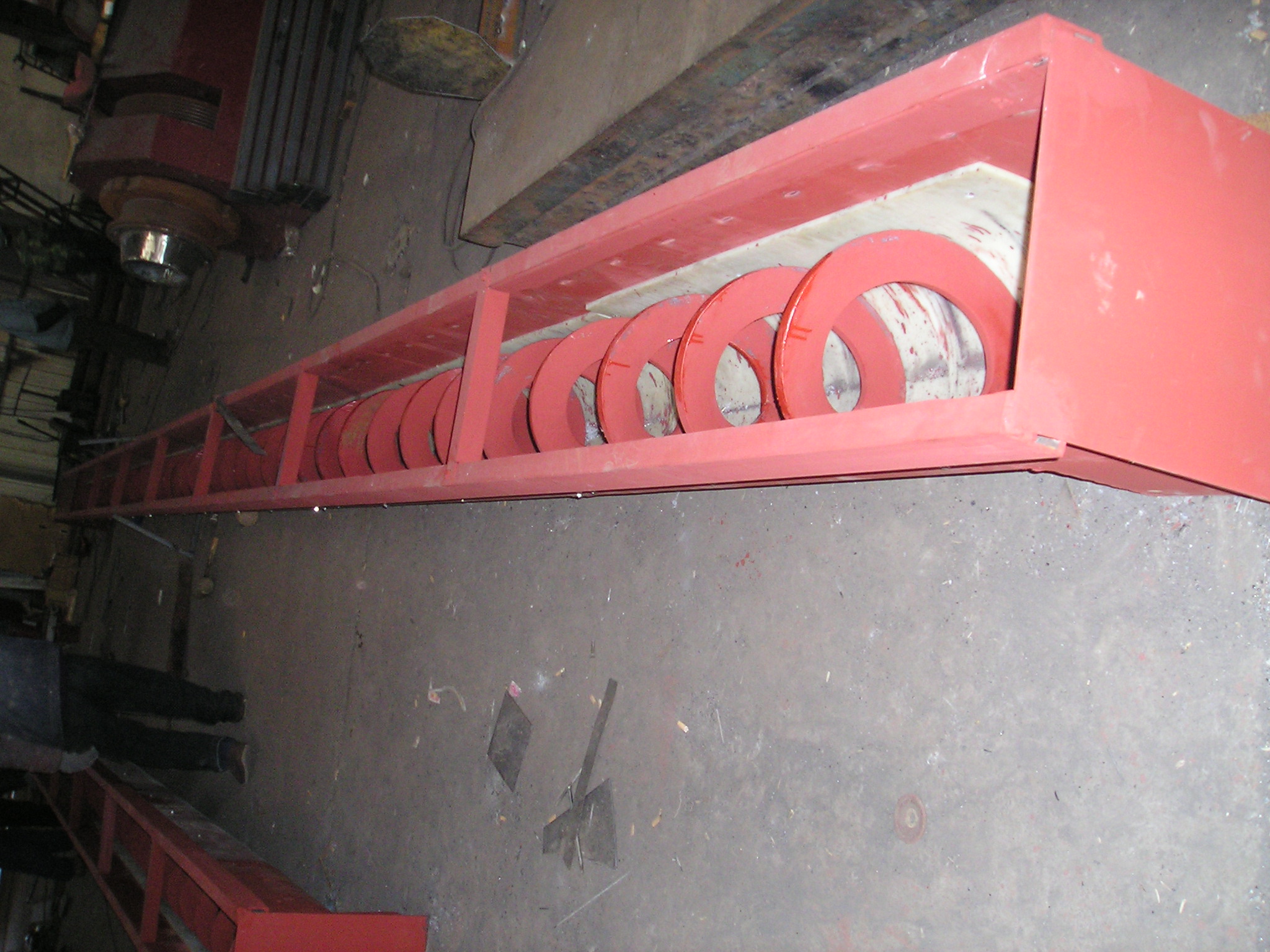

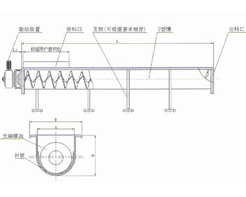

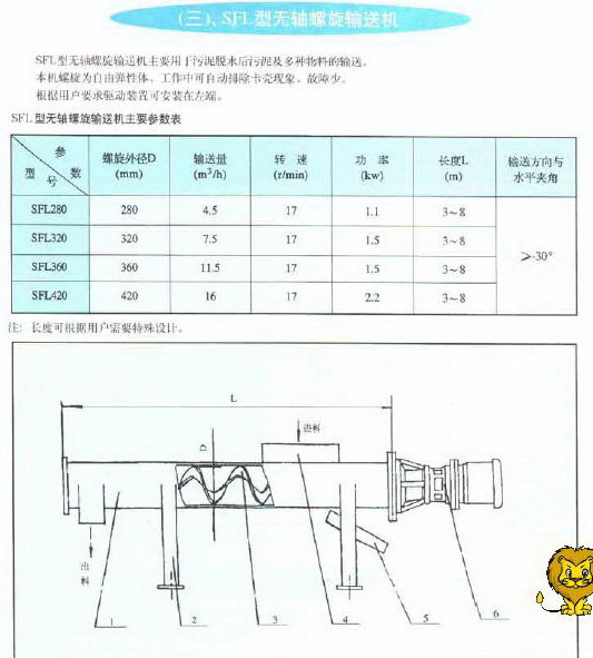

发表于 2008-7-9 15:16:41 | 显示全部楼层 来自: 中国江苏无锡
衬板材料及固定方式
我公司做过无轴螺旋输送绞龙,衬板采用MC尼龙成型,可在边缘用压板固定,用的很成功
发表于 2008-7-9 15:27:47 | 显示全部楼层 来自: 中国江苏无锡
发个无轴螺旋图片
发2个图片参考一下
