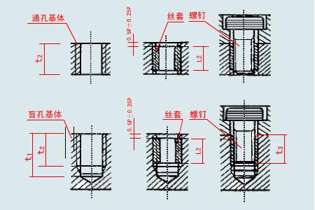

发表于 2007-7-19 17:00:13 | 显示全部楼层 来自: 中国江苏苏州
下面的图仅供参考

发表于 2007-7-19 22:35:27 | 显示全部楼层 来自: 中国重庆
对使用钢丝螺套的单位完全可以用简化画法,即把钢丝螺套画成内外都带螺纹的钢套;而对设计制造钢丝螺套的单位,应象画压簧那样处理,把两端形状和菱形截面的尺寸也表达出来。
