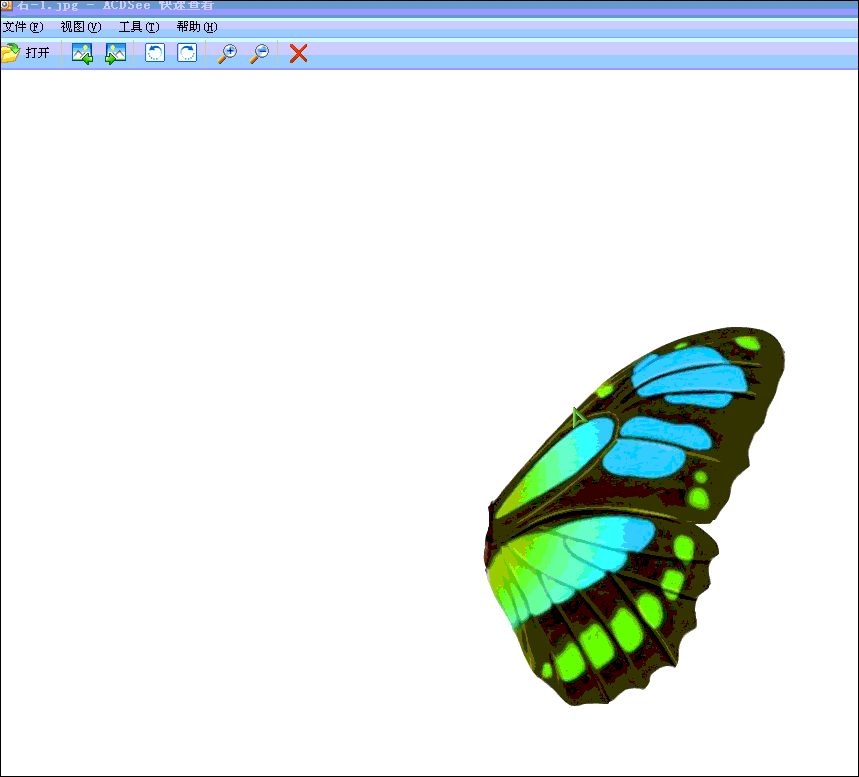

发表于 2007-7-20 21:48:05 | 显示全部楼层 来自: 中国江苏无锡
可以直接插入的,见下面动画:

 楼主| 发表于 2007-7-20 21:51:07 | 显示全部楼层 来自: 中国上海
hahap 请在研究一下,我照你的方法是过,当时看着是改过来了。但是一会又变回去了
发表于 2007-7-21 09:45:09 | 显示全部楼层 来自: 中国浙江杭州
谢谢10#楼的教程,学习了,
" m" b, Y! L7 W5 x! l& G5 m回11#楼的,变回来是因为你没切换到"线型"工具条里的"颜色显示模式",自己试下就知道怎回事啦!
 楼主| 发表于 2007-7-22 22:05:59 | 显示全部楼层 来自: 中国上海
试了,谢谢10#楼的教程。
8 y% m9 T% }: P& ~插入图片可以,显示为彩色,但是有一个图框。不过打印预览时为彩色,也没有图框。
5 N) @! O7 ]) j2 j& [0 {1 t/ i
( w: \+ ]9 r2 [# T. _楼上的也试了,就是自己画的图案,然后填充颜色,打开颜色显示模式,可以显示色彩,但是打印时还是黑白,预览也一样没有彩色
