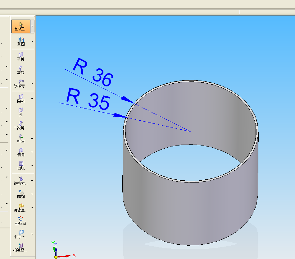

发表于 2007-7-20 13:31:56 | 显示全部楼层 来自: 中国浙江温州
回#1楼
" \& t6 B5 a( b2 z% u
; B0 {; U1 |! T6 j. I* \/ V9 S7 z& j$ c$ _# |" q2 v
! Q- I9 e) L: `0 Z- [3 H7 c7 Q( ^
- W- O, a: T# p3 W8 F2 Y
2 F2 |' ^( \: F9 T1 _6 `0 Q9 M6 W0 x/ L3 Q) `  e4 t7 X1 [) D

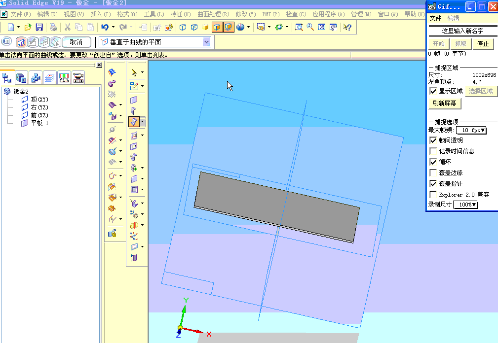

 楼主| 发表于 2007-7-23 09:18:38 | 显示全部楼层 来自: 中国河北保定
原帖由 heyantian 于 2007-7-23 09:02 发表 http://www.3dportal.cn/discuz/images/common/back.gif
' Z9 t% F( Q. l2 F% F直接画个开口圆线,然后使用轮廓弯边,即可成型。当然还有其他的办法,但不如这个更贴合实际。更方便
, g7 F% T! F# p1 I8 O斑竹,不行呀,看我的操作:
发表于 2007-7-23 09:38:09 | 显示全部楼层 来自: 中国浙江温州
看样子你对SE一窍不通,连最基本的操作都不会,又想急于求成,心急了点了,SE这个东西要慢慢来,等米下锅可不行,不给你原图就是要你
- {4 G0 D9 L! l4 z+ w3 m8 e扎实地练,否则根基不实,花架一堆
 楼主| 发表于 2007-7-23 09:51:12 | 显示全部楼层 来自: 中国河北保定
原帖由 wtongong 于 2007-7-23 09:38 发表 http://www.3dportal.cn/discuz/images/common/back.gif
6 {) t6 x8 m% W* v# R4 P$ C看样子你对SE一窍不通,连最基本的操作都不会,又想急于求成,心急了点了,SE这个东西要慢慢来,等米下锅可不行,不给你原图就是要你! M  L: w+ o8 R8 ?# r
扎实地练,否则根基不实,花架一堆
" f; h. U# \2 X3 R/ ]4 o/ h我工作急用呀,帮忙吧
发表于 2007-7-23 11:12:06 | 显示全部楼层 来自: 中国山东济南
轮廓弯边的操作你理解错了。

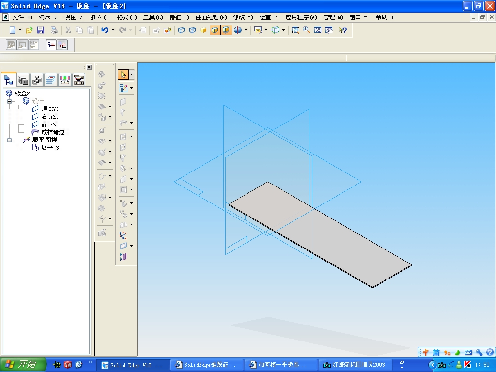

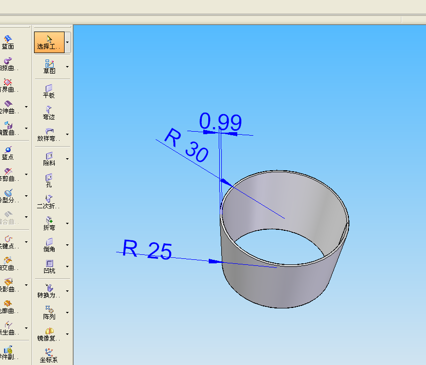

发表于 2007-7-26 14:53:16 | 显示全部楼层 来自: 中国江苏苏州
弯板
http://seforum.qq.topzj.com/viewthread.php?tid=364924&extra=page%3D1
' |  }$ X- A& V- V- X% F: G- {两种不同的方法供参考
