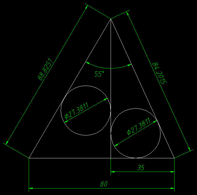

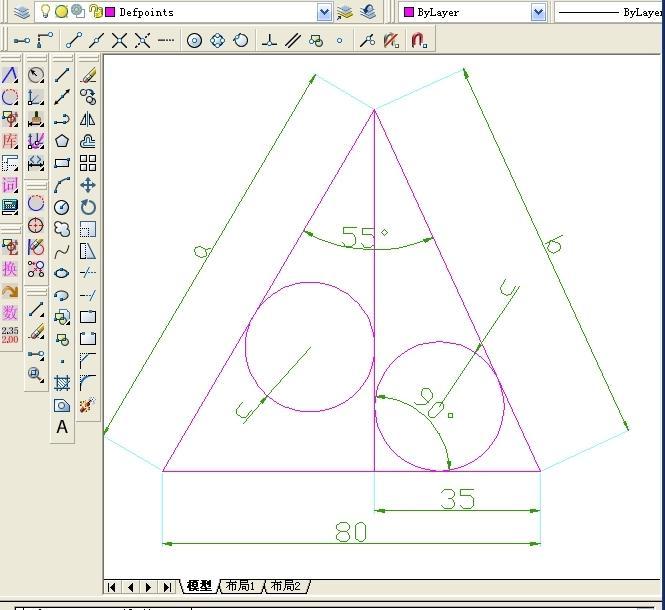

[讨论] 从别的网站转来的一道题,大家练一下
发表于 2007-7-20 14:50:30 | 显示全部楼层 |阅读模式 来自: 中国河北保定
从别的网站转来的一道题,没有做出来,大家做一下。

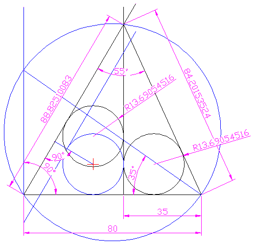

画了一下,很简单。

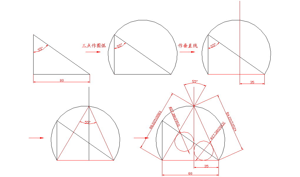

发表于 2007-7-20 19:51:51 | 显示全部楼层 来自: 中国广东韶关

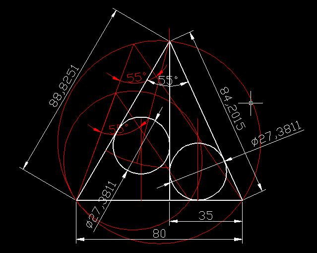

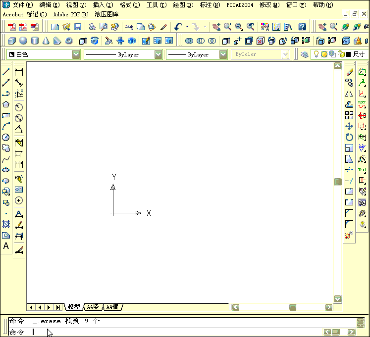

先前的解题有误,发个动画更正! R9 o- [  J) r: B$ W6 F# w
原理很简单:同一条弦的同侧的所有圆周角相等
发表于 2007-7-21 08:09:30 | 显示全部楼层 来自: 中国浙江杭州
高手还是很多呀 ,昨天我是想了半天也没有做出来 汗 ,今天看了动画,终于知道了
发表于 2007-7-21 08:21:55 | 显示全部楼层 来自: 中国浙江杭州

发表于 2007-7-23 11:41:04 | 显示全部楼层 来自: 中国福建泉州

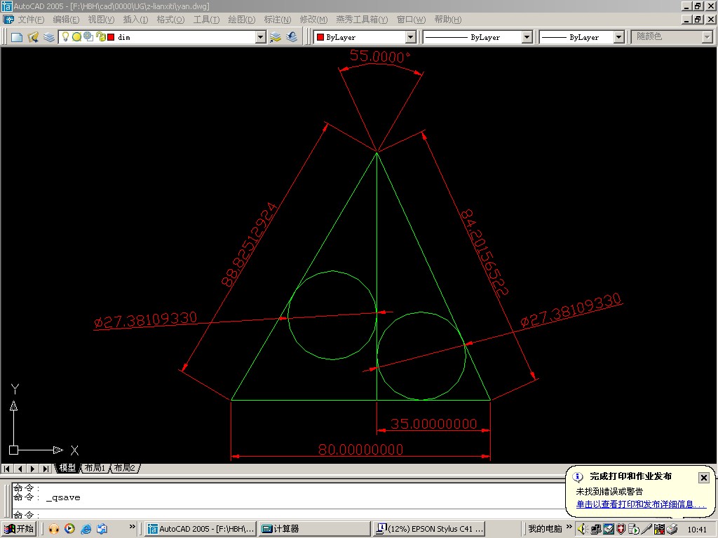

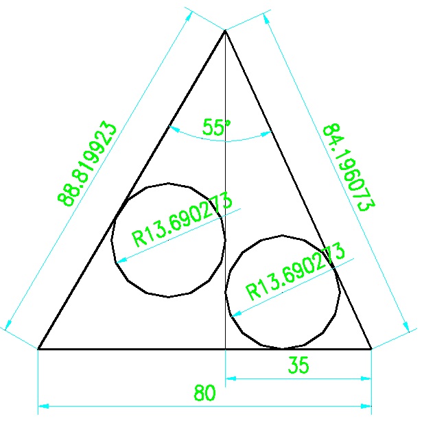

发表于 2007-7-23 17:20:11 | 显示全部楼层 来自: 中国福建泉州
刚才做的不是很清楚,现在重传下。但是教程不会做,只能按步骤作一下,希望大家能看懂!
+ H. o) u# X1 B$ F/ t1 q yan.JPG
