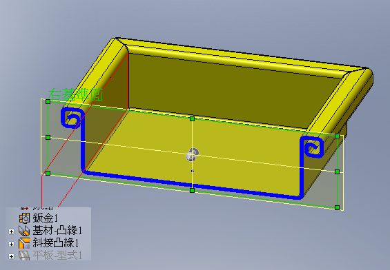

正方型板材   四周 连续卷边90度两次  最后一次卷边的四五度角怎么画出来

用冲模工具,可以解决。

楼上说得对,用斜接法兰,只一草图,一次可做出四条边同时折弯的!
