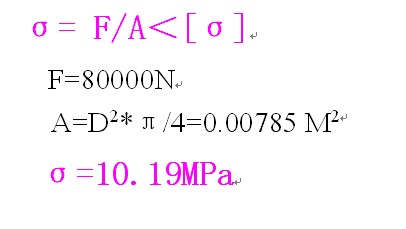

回答你两个问题或疑惑
+ e( F1 p4 S; n6 l# I6 J第一,这个强度与间隙或过盈没有多大的关系
2 |/ d, i2 A1 X1 @6 n* x) {" F; d第二强度够了,但是没有扭矩的数值以及支撑点的位置,没法计算抗弯.8 ?; i5 ], N* K; u2 V! z6 G2 c& ^
给个简单的图
