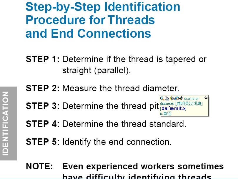

1.首先得确定螺纹是锥螺纹还是直螺纹,采用卡尺先测量两端的大径(外螺纹)或小径(内螺纹);
0 ]8 U# a9 D' ~% v2.查看牙型,判断是梯形螺纹还是三角螺纹,用螺纹牙规测量,判断螺纹的类型以及螺距。& O' o# r2 b: I8 M) z
3.查手册确定螺纹。% I  `  o( w% {. C  P
一般设计好螺纹后在质量检验的时候只需要用螺纹规(止通规)测量就可以了。* ?% y8 z6 O' a. e8 s
