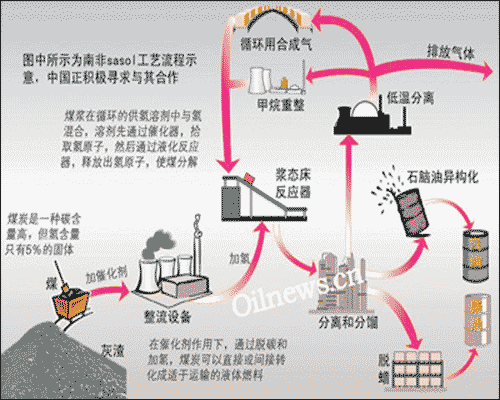

“煤变油”原理示意图
“煤变油”原理示意图
“煤变油”原理示意图
