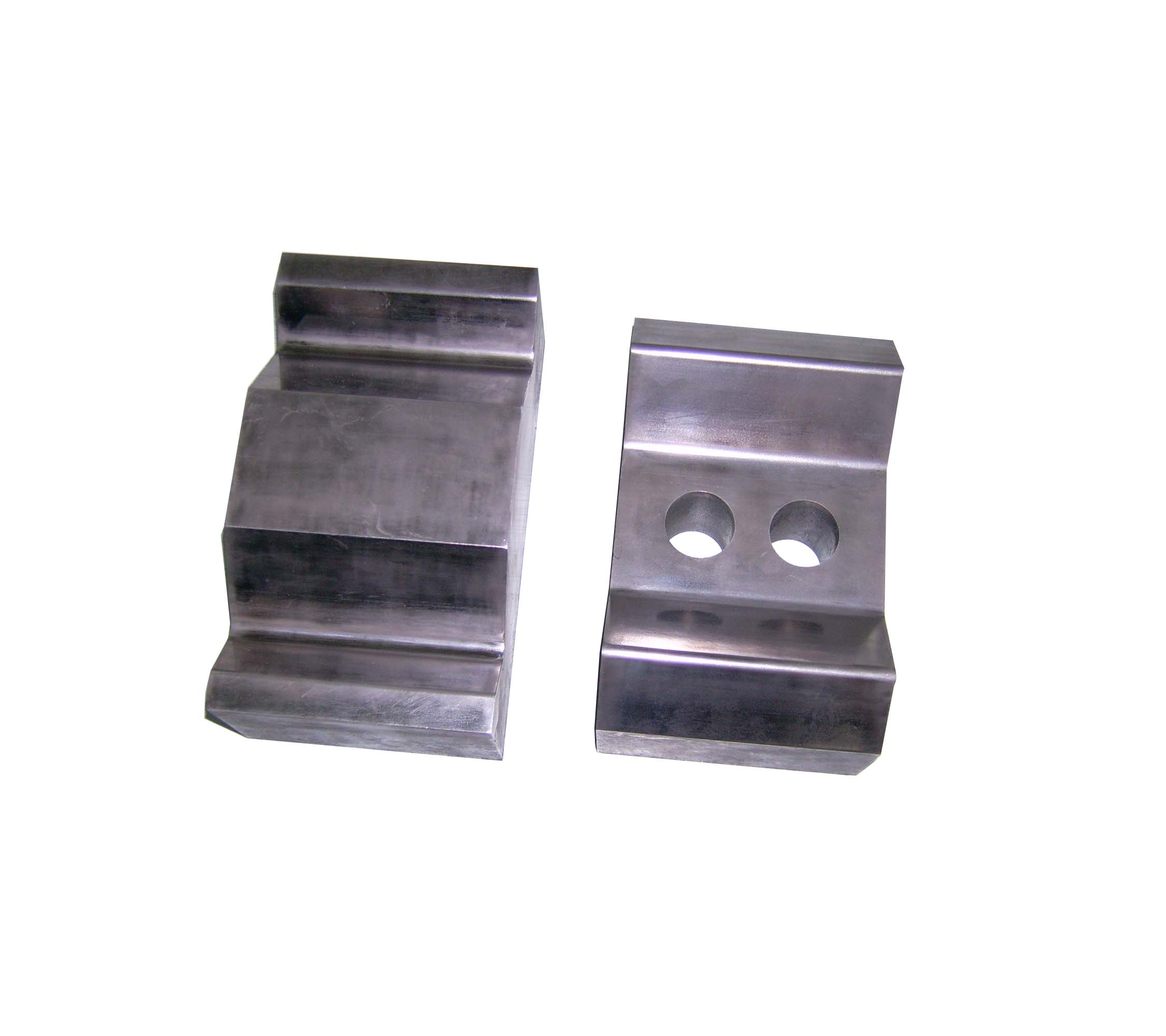

 楼主| 发表于 2007-7-24 16:50:07 | 显示全部楼层 来自: 中国四川成都
原帖由 musachang 于 2007-7-24 14:40 发表 http://www.3dportal.cn/discuz/images/common/back.gif
2 J4 ~' H  c1 E; r" A5 ?( Q9 Y处理温度多高?模具变形如何?
. J0 V) q" d3 A4 _
这个资料里有介绍,不知道你下载没有?你可以下载来详细的浏览。) N' E/ e" x4 }# C# ]* Q
处理温度是860-960°C,变形很小,只有1、2丝的变形。

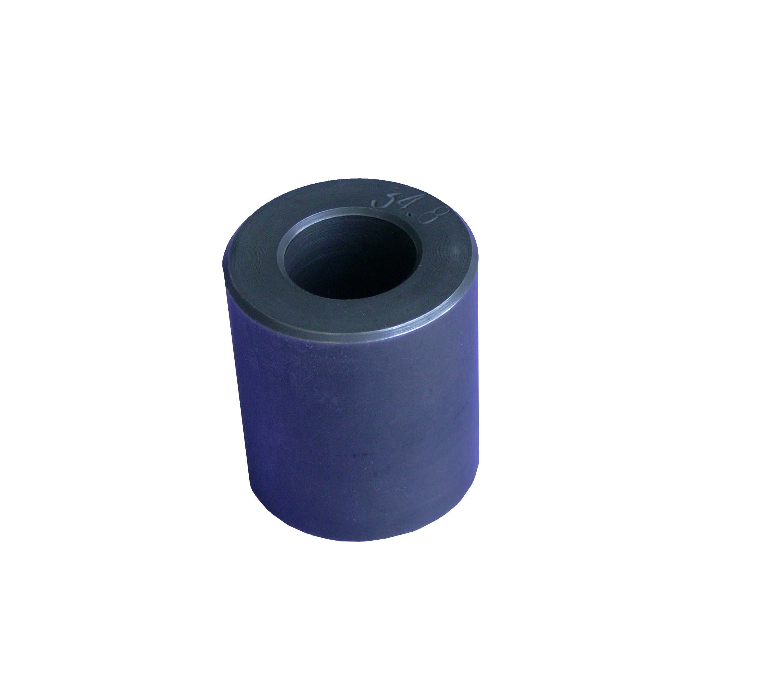

 楼主| 发表于 2007-7-25 09:44:51 | 显示全部楼层 来自: 中国四川成都
原帖由 415448 于 2007-7-24 09:42 发表 http://www.3dportal.cn/discuz/images/common/back.gif0 K; }0 k# F8 c% e& Q7 F3 w6 m
我曾经和成都市金品公司联系过,他也是做TD强化技术 的,作为一项新技术,你应该向客户重点讲TD强化技术 能得到什么效果,价格是多少,周期几天,也要允许客户试验几件,这也是成都工具研究所推广QPQ的经验。
; {; ~: ?4 A2 e6 X# h/ F  E...
7 p8 U1 C5 x5 b  w6 v0 a1 R% U关于效果,资料里有介绍啊:
" r' c$ {$ h: E% P- S- A* ?. L: q模具表面硬度大大提高,全面解决磨损、拉毛等现象。同等工况下,使用寿命平均提高十倍以上;
7 t- L2 h. |  {+ h. T1 _
l: F; ]9 b! d& T7 ], Q
与基体冶金结合,表现出最优异的抗剥离性;% d# h0 E; b; ]0 N( j4 n
l" @  y+ G4 U* C) n# f
可反复处理;4 |+ L7 w1 @. J: d  i$ Q
l
5 E8 w2 ]6 t+ l6 \6 Z) x
不论工件形状如何,都能形成均匀的被覆层,处理过程中模具变形较小;/ q0 q! B5 [. g! ?% O" u* M
l
) Z& J4 f: q  G6 r) b
被覆后的表面粗糙度与处理前大致相同,若母材表面加工光滑,处理后可直接使用。" d. G! {8 o& \- i3 Q/ f
8 P3 v, R; S1 p3 J, s( ^4 `
关于价格:9 f3 N- r3 n6 Z2 o0 N9 t. y
根据不同的行业、模具的要求、以及付款条件等是不一样的啊,大概范围在120-200元/公斤,小件按数量收费。' ~% X: ]2 F  t0 [8 d4 Q
# B0 H  O) k( N; n; {
关于周期:
; v1 f/ H7 Q$ r# R7 I# C( s" b7 @0 m+ z2 c. ~
正常的加工周期有多长?! u% Z4 c, R3 f2 O. O1 i
核心工序约12~20小时,全部工序大约为4060小时之间。
- ?/ r* _2 l- w' q/ u! t0 \: R1 s( V9 w. K) N7 R& N
' O: {" j" b5 Y: l# M" C: Z
关于试验:: g! v& V( j4 ]6 j* u# {- w/ |
目前我公司对初次合作的客户可以试验啊,如果试验效果满意的话再付钱啊。不过就是要诚信哟!
TD处理的照片

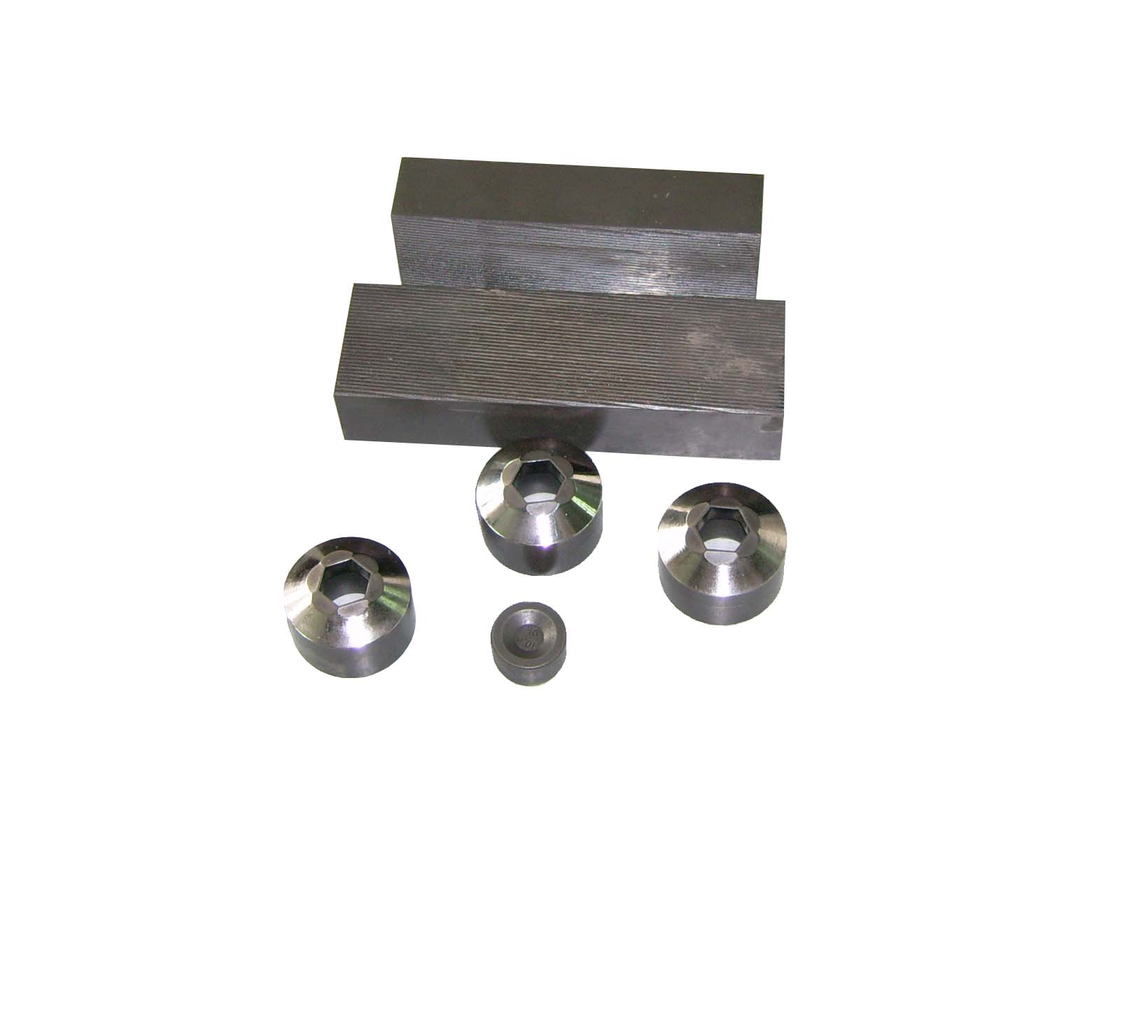

 楼主| 发表于 2007-7-26 09:20:23 | 显示全部楼层 来自: 中国四川成都
谢谢关注!
# s# I, t' h" n% V' t试验结果:
; k: n( l& \- V" O2 Y# e# Y, T
成功应用实例
模具名称
模具材料
被加工材料
使用效果
整形
Cr12MoV
低碳钢板
提高540倍以上
冲裁
DC53
不锈钢
提高420倍以上
车轮辊形
Cr12MoV
低碳钢板
提高330倍以上
冷镦
Cr12
低碳钢板
提高10倍以上
成型
Cr12MoV
WC+CO
提高15倍以上
引伸
SKD-11
低碳钢板
不处理引伸数件即拉毛,处理后可引伸80万件。
, l! B1 z+ K! l5 P
翻边
Cr12MoV
不锈钢板
不处理2小时即拉毛,处理后可使用3个月以上。/ h3 B9 N2 p9 p: }, y. G
焊管成形辊
Cr12MoV
不锈钢板
成功解决拉毛问题,寿命较氮化平均高6倍以上。
" `6 j# G/ O$ u' _1 }, }
5 H4 U8 b6 p3 m; A& b
3 y- i* G0 G& ^. |5 h- U, x: j[ 本帖最后由 daiwulin 于 2007-7-26 09:22 编辑 ]
处理过产品的照片
