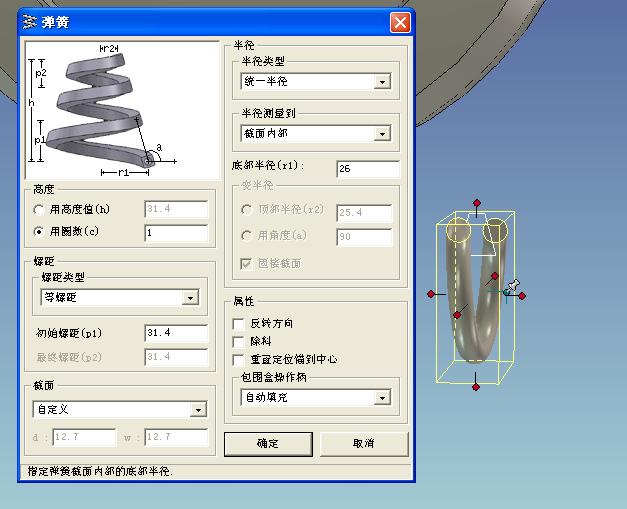

那位高手能给予赐教,在实体设计中如何绘制蜗轮,不胜感激!!!

我来传个简单的制作过程吧。6 z2 i9 {6 v" N/ a
下面制的这个蜗轮,假定模数m=10,蜗轮齿数Z=32,
$ ~* w! ^2 R6 z6 W7 B$ k+ H与之相配的蜗杆特性系数q=8,头数=1
$ N# |( G1 e( [, z% |按照蜗轮设计的计算公式,计算相关的尺寸后进行绘制。
2 T7 p$ E0 T: o7 I# y. x6 p% U  B1、旋转绘制坯料。

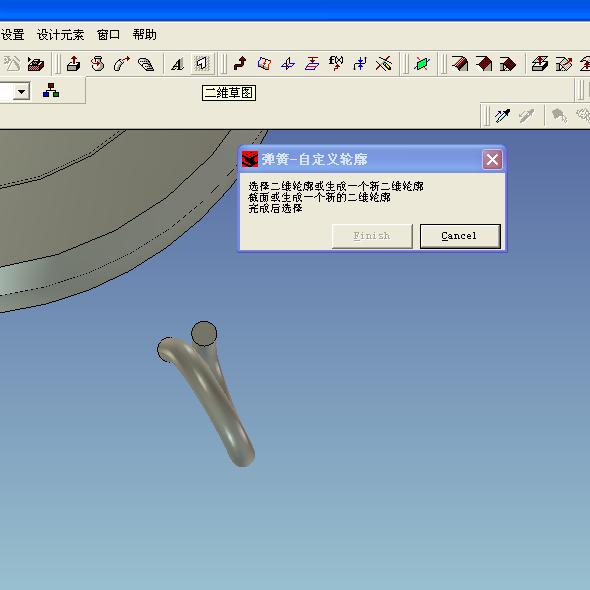

发表于 2007-7-26 07:44:05 | 显示全部楼层 来自: 中国广东佛山
3、拖入一节弹簧,参数如图。截面自定义。

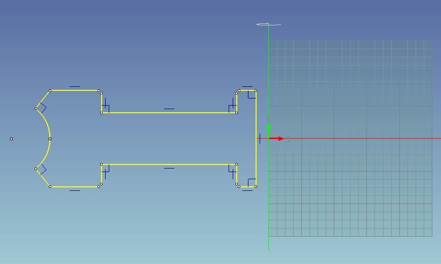

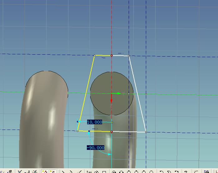

发表于 2007-7-26 07:47:23 | 显示全部楼层 来自: 中国广东佛山
4、点绘制二维曲线,绘制平面定位到原弹簧截面的中心。
1 y$ N' \- P! i, m( |% E, a按图示绘制二维线。

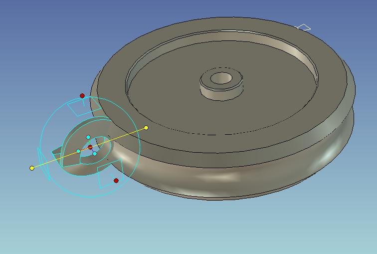

发表于 2007-7-26 07:49:54 | 显示全部楼层 来自: 中国广东佛山
5、用三维球将弹簧定位到距坯料中心200mm处的圆周上。
8 _* o( ^7 l5 {
& H, c9 l7 }$ K% j# P" I[ 本帖最后由 小贾师傅CAXA 于 2007-7-26 07:50 编辑 ]
发表于 2007-7-26 07:51:12 | 显示全部楼层 来自: 中国广东佛山
6、并将弹簧设置为减料。

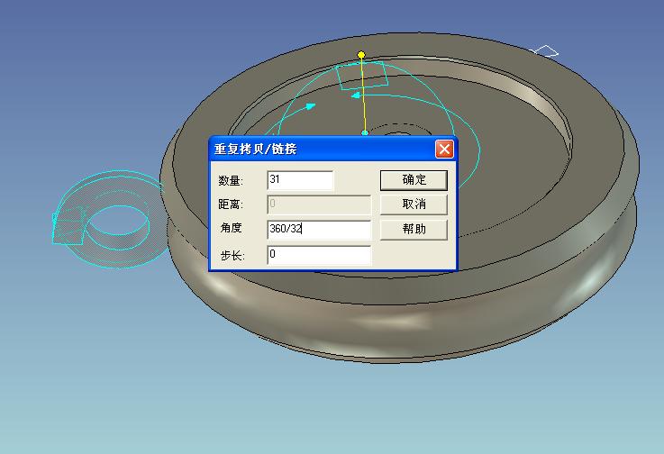

发表于 2007-7-26 07:52:35 | 显示全部楼层 来自: 中国广东佛山
7、在圆周上再复制31份。
发表于 2007-7-26 07:54:32 | 显示全部楼层 来自: 中国广东佛山

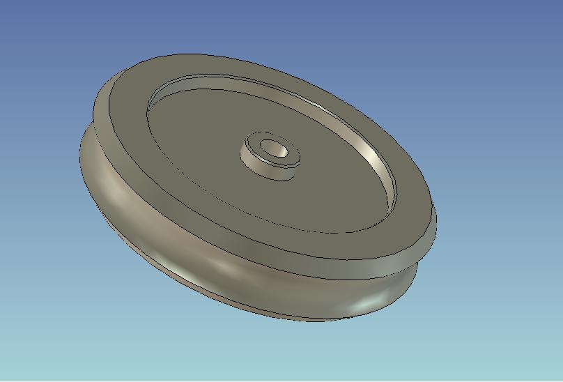

8、先选坯料,按SHIFT拾取那32个弹簧,进行布尔运算,得到最终实体。
发表于 2007-7-26 07:59:52 | 显示全部楼层 来自: 中国广东佛山
