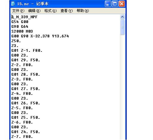

[求助] 西门子802S系统可攻丝和啄钻后处理

啄钻的代码是G83吧?我试了一下,后处理出来的程式中好象没有G83这样的代码哦!是什么原因呢?难道是我的后处理不扶持啄钻???  s9 v1 z- N9 D! a- t
有人用过西门子802S系统的啄钻功能吗?我这个程式中的代码能走吗?

编钻空刀路的时候,周期循环模式选为 Peck drill
5 P) D. X- p$ ?" q& k4 f! z则有G83

%_N_O1_MPF
8 l$ M( m0 V, z1 Z' D) c+ t;$PATH=/_N_MPF_DIR
5 _: g1 `  r+ B: @4 \N100G0G17G40G64G90( }1 t/ ?! e9 B$ b2 e! [# j
N102G0G90G54X-46.549Y15.249M3S900, ]4 w; b2 e+ m' P2 L/ m1 M0 e
N104Z100.
) f, P) D! N' H, ~3 p2 j# a2 ]N106F100.
" ^2 ?( E% N: X, uR101=100.,R102= 2.,R103=2.,R104=-10.,  ,
( C" a6 \8 {- I  `6 sN108 lcyc811 z4 @! B/ K) o5 |' i' @# p0 E$ C
N110X-46.549Y15.249
8 M( P8 n$ S4 q8 ~9 XN112X-21.402Y13.644Z-10.) N1 t3 k/ S8 `+ d
N114X9.363Y14.4462 Q$ h* b) I" t: l, v
N116X33.975Y8.561
5 u, x, Z; V2 y, V8 X. nN118X23.542Y-15.7841 f% R! P/ S1 A0 L' z
N120X-4.28Y-25.147
. A9 L* p( y/ a" U9 n! }5 J1 w3 B+ eN122X-25.95Y-14.446
4 f( U5 o. f3 n" \N124X-50.562Y-18.192$ s7 G/ l& G% z( F0 u! V
N126M57 b( Q" a) [! J6 |9 A
N128M30
% |$ f4 t* T: y4 x+ F8 X7 k/ c& Q%( ?$ S! c: A- d, c' o$ b6 p5 ~7 [3 `8 g
是不是要生成上面这种的后处理?
发表于 2009-9-27 13:14:17 | 显示全部楼层 来自: 中国江苏常州
西门子802s根本就支持G83指令,你生成的是法拉克的后处理程式,好像没有802S的后处理文件,先复一个文件出来必一些参数,
