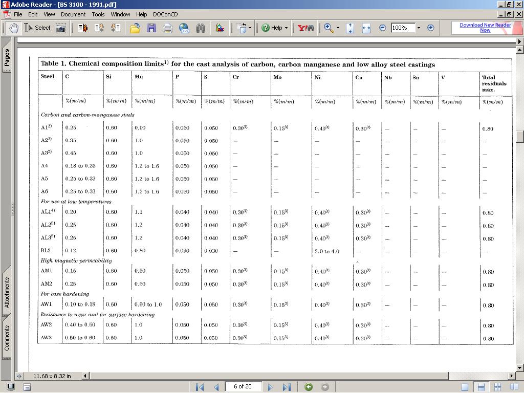

如下文,这是一种什么材质?有知者请帮忙。
, x. J0 W) o; y. n. c! ^) f+ w4 x  _. {4 ?. h: K' y( A: ]
& x" ^1 J8 y0 h% w. \
Material: BS 3100 grade A6 with Charpy V-notch requirement of 25 Joules at -25C
发表于 2007-7-25 08:52:00 | 显示全部楼层 来自: 中国北京
BS 3100-1991 一般工程用钢铸件规范
* d' A! g. ~, U  h! r/ {# N6 C- p$ s9 L0 {, ^0 H9 L
先看看这个标准吧 % i* l% K" W; U7 n, V+ \9 }
http://www.3dportal.cn/discuz/viewthread.php?tid=174396&highlight=3100
6 i$ }& {; {6 \/ S' N3 O4 d6 n3 _- K% V, ^9 _
化学成分见下图
