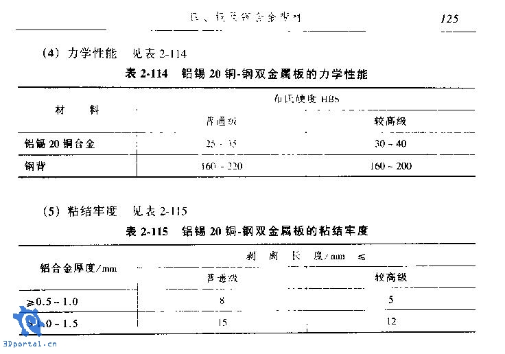

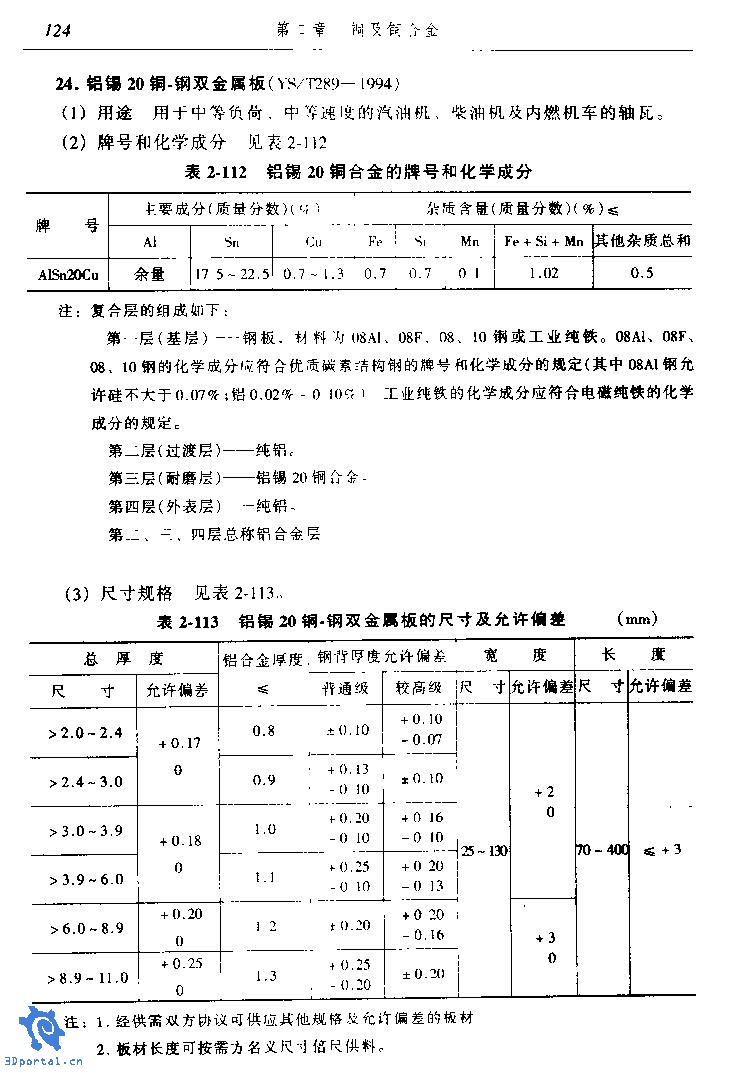

发表于 2007-7-25 15:26:56 | 显示全部楼层 来自: 中国上海
没有找到YS/T 289-1994《铝、锡20铜-钢双金属板》原文,下面的图片摘自《实用有色金属材料手册》
6 T* W6 v. ^/ i' R+ `
6 z, I& E8 ]8 X& n[ 本帖最后由 lhf999 于 2007-7-25 15:46 编辑 ]
wjliao + 5 应助,热情。谢谢。
 楼主| 发表于 2007-7-25 15:43:25 | 显示全部楼层 来自: 中国重庆
谢谢!8 N& z5 Y# O' I) Y$ \
这个资料对我有用。辛苦了!再次感谢!
