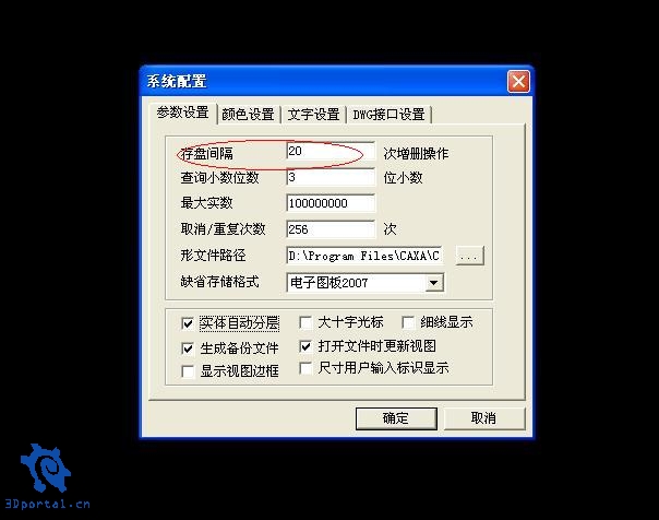

caxa的自动存盘问题。有时非正常关机刚画的图就丢失了,如何才能自动存盘

是电子图板吗?如下:
6 g2 @" Z! }& M- ~工具——选项,系统设置中改一下存盘操作间隔吧。

 楼主| 发表于 2007-7-26 09:37:21 | 显示全部楼层 来自: 中国北京
改了,没用。有没有象word那样的自动存盘
发表于 2007-8-3 07:46:15 | 显示全部楼层 来自: 中国浙江宁波
caxar2的保存文件在下面的文件夹里面:X:\Documents and Settings\Administrator\Application Data\CAXA\CAXA3D\9.2\Temp0 H) G7 H" p% u3 G" V$ e" J4 Q
caxa的保存不是直接保存为备份分文件。建议caxa工程师将临时文件保存文备份文件,这样也可以解决多窗口问题。: i4 [+ W* w; ^% f/ w4 P5 E

发表于 2007-8-13 10:53:59 | 显示全部楼层 来自: 中国江苏泰州
没有AUTOCAD那样的自动存盘,bak文件基本没用
