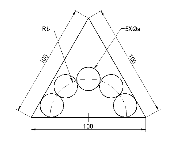

发表于 2007-7-26 08:41:35 | 显示全部楼层 |阅读模式 来自: 中国台湾
1. a 之直徑值為何?5 M, u# X5 Y* D2 z+ \: w% ^" l: m
    (A) 20.7129   (B) 20.7291   (C) 20.7912
5 A: D# ]7 [" f# r+ E1 p5 L5 o5 K) u2. b 之半徑值為何?% }+ a& m: c( l  N
    (A) 33.6084   (B) 33.6408   (C) 33.6804

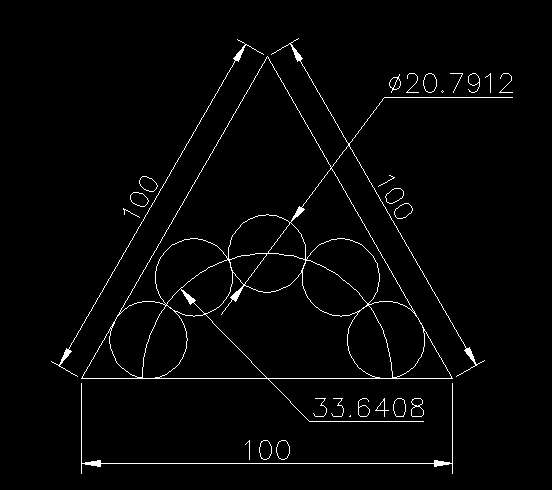

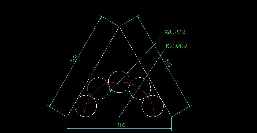

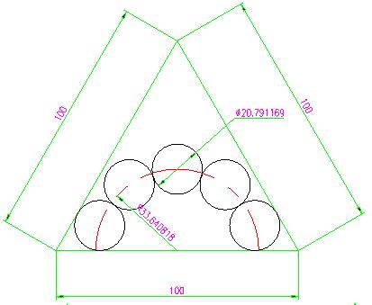

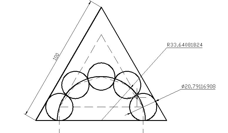

发表于 2007-7-26 09:04:57 | 显示全部楼层 来自: 中国江苏南京

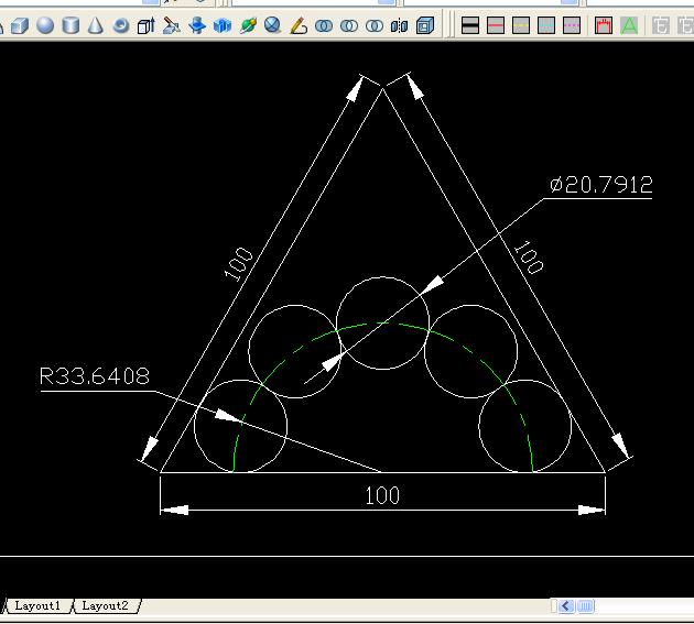

我已经画出来了,a=20.791169,b=33.640818,但粘贴水平不行,只能用压缩文件上传了,抱歉了: C( x( i! R! C- G( q2 j

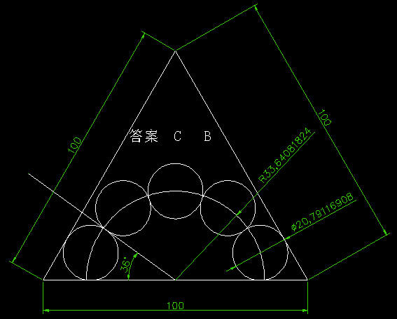

发表于 2007-7-26 09:21:35 | 显示全部楼层 来自: 中国广东佛山

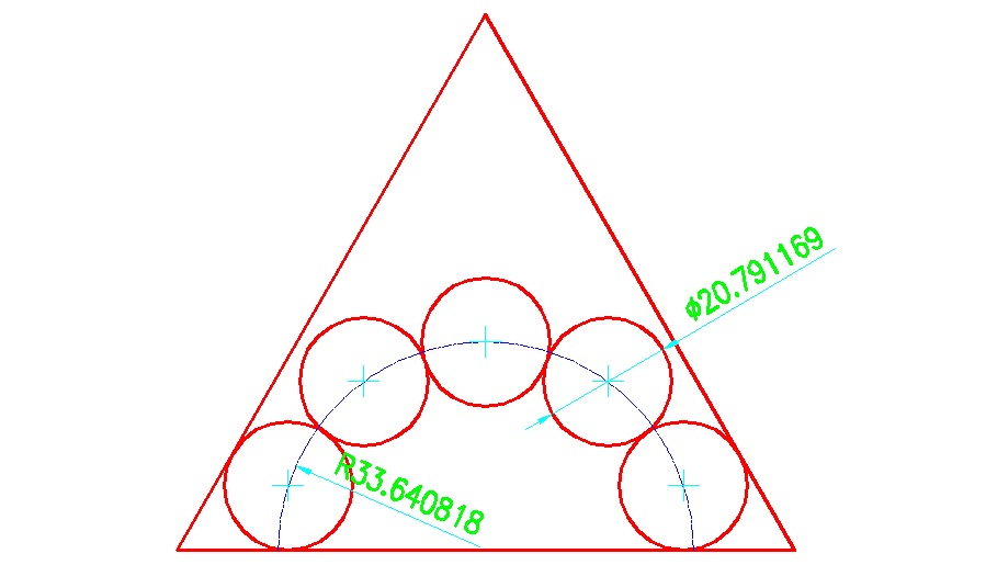

答案 :) cb

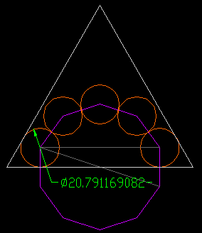

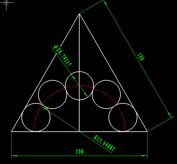

发表于 2007-7-26 09:31:40 | 显示全部楼层 来自: 中国台湾
先用正十边形定圆心画出各小圆% r& d' P) m+ B, K% a: Z
再加正三角形外框后缩放而得

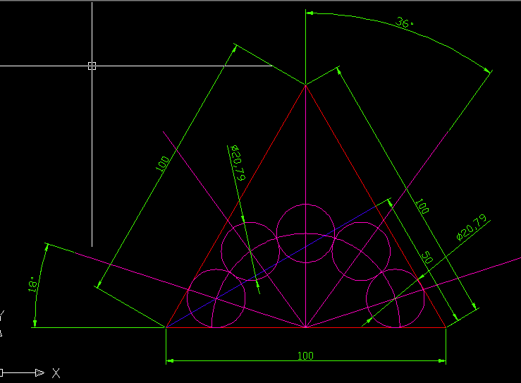

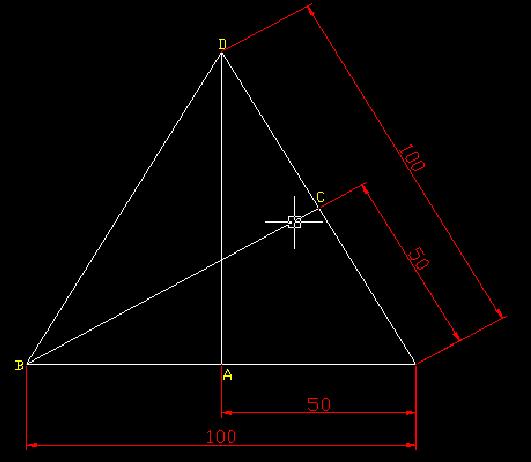

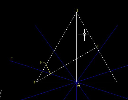

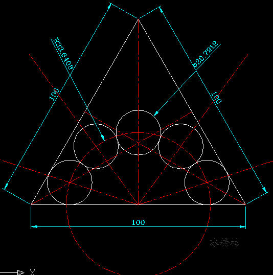

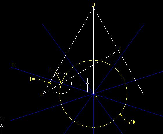

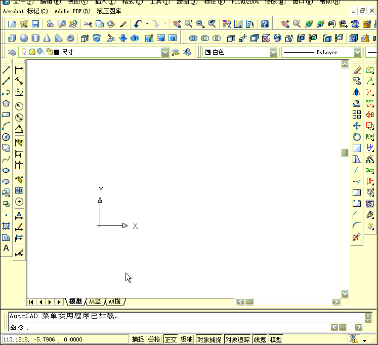

发表于 2007-7-26 12:09:49 | 显示全部楼层 来自: 中国江苏无锡
利用CAD阵列命令做题  比较简单!
先画一个100的等边三角形,并用顶点及边中点做AD BC线
AD线以A点为基点做10份环形阵列,得出AE线及F点
以F点做圆心,并与AB BD线相切求出1#圆,
参与人数 1三维币 +10 收起 理由
★新手★ + 10 参与技术分享
发表于 2007-7-26 12:13:35 | 显示全部楼层 来自: 中国江苏无锡
按错键了,接上讲解!
% n4 Z$ }, m% S/ v$ r9 @7 x6 v" U# R
* x, l% [$ G" [0 _1 Q) K3:以A点为圆心,AF为半径求出2#圆.
, ~; m. h! e; y4:以A点为基点,1#圆做10份环形阵列后编辑成图!

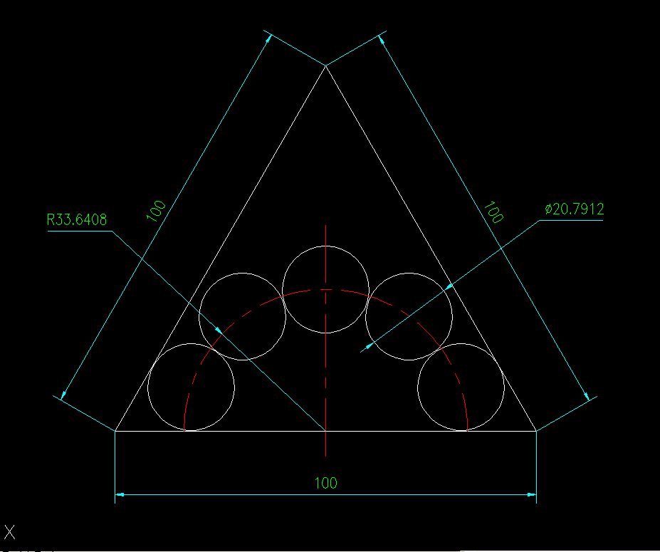

过于简单了点,缩放就可以了,花不了几分钟。

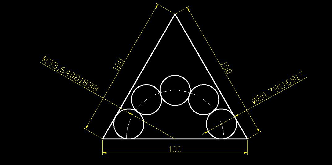

发表于 2007-7-26 19:49:47 | 显示全部楼层 来自: 中国福建莆田

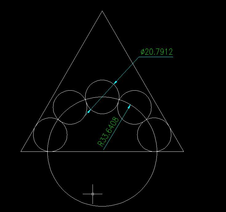

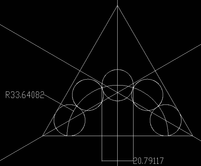

回复:
& ?; E& L: ?7 b. m3 k 1.JPG

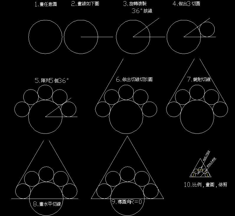

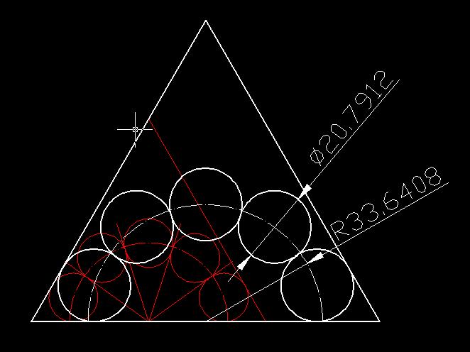

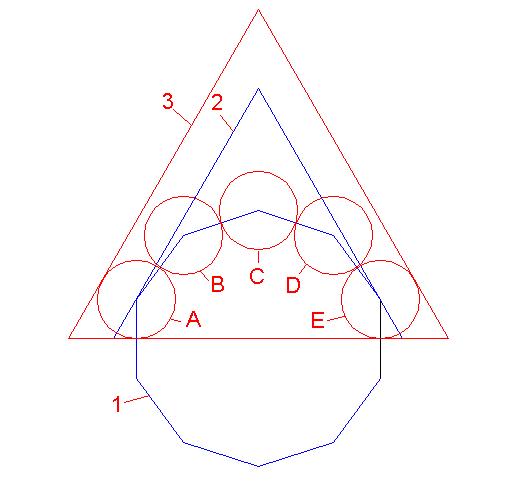

 楼主| 发表于 2007-7-31 08:13:07 | 显示全部楼层 来自: 中国台湾
1. 作任一正十邊形#1
0 i' Y( m% z+ D9 h& v8 D: g: w3 X2. 作A B C D E 五個相切圓) @4 m- G7 f3 ?; ^/ Y
3. 過A圓和E圓之圓心作正三角形#2
- d# U! u" v6 f* z. l. ~% i7 j4. 以OFFSET →obj=#2   d= A圓半徑 →作偏移三角形#3
参与人数 1三维币 +10 收起 理由

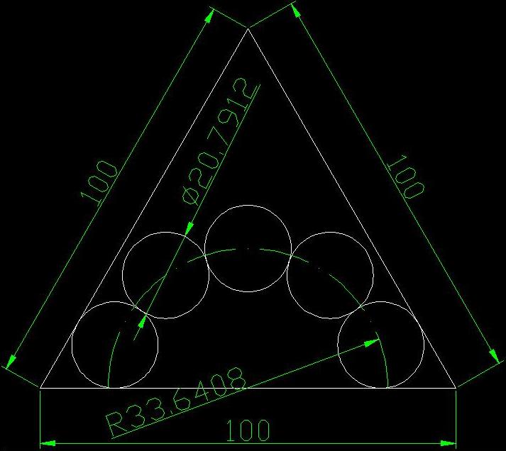

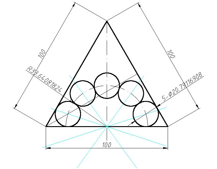

发表于 2008-9-24 21:14:19 | 显示全部楼层 来自: 中国浙江衢州

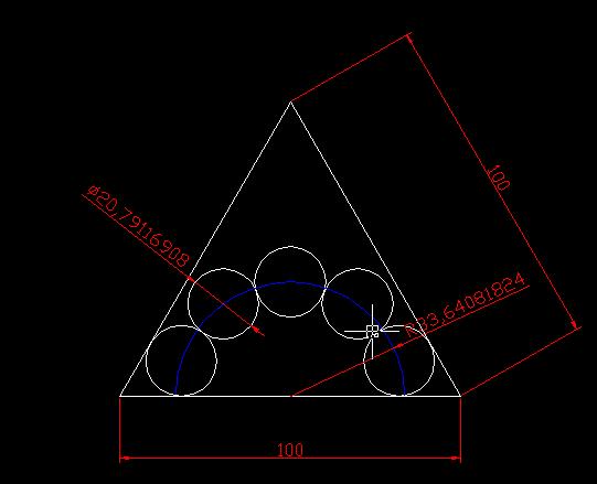

答案:C、B
0 T1 M( X: F! K* }& \. `/ N; ^3 M 23.JPG
2005llnn + 5 很好
