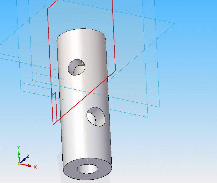

[已解决] 这两个孔之间如何进行法向除料(用法向槽连接起来) 悬赏20三维币--by江边
发表于 2007-7-26 09:51:31 | 显示全部楼层 |阅读模式 来自: 中国河北保定
1.gif 需要操作过程

发表于 2007-7-27 11:41:36 | 显示全部楼层 来自: 中国北京
可以尝试一下使用缠绕草图
 楼主| 发表于 2007-7-27 12:40:34 | 显示全部楼层 来自: 中国河北保定

可以尝试一下使用缠绕草图
3 n* C, C* }  i7 D$ Y那缠绕草图的尺寸不好确定呀

回复 #6 wjh7550 的帖子
看你的原图 两个孔用的是拉伸除料,想在他们中间使用法向除料连接,我觉得不可能光滑过渡。附件是我的一个尝试,使用投影线,请你查看,希望能有帮助。% A6 k+ ~. B2 ^$ T
' }3 K( ?: @) ?) d' M7 G- C: T
[ 本帖最后由 Willie007 于 2007-7-27 14:04 编辑 ]

 楼主| 发表于 2007-7-27 13:58:30 | 显示全部楼层 来自: 中国河北保定
原帖由 Willie007 于 2007-7-27 13:38 发表 http://www.3dportal.cn/discuz/images/common/back.gif" G9 L, X/ p2 J- d# w
% t. S" s( L! i  A7 c3 E# X2 ]
$ @7 s! N! b7 w4 L6 ]! Q, {3 [
主要是你这个轮廓图是随意确定的,题目是两个孔是确定的,这样你如何保证作出的投影曲线就是与两孔刚好连接呢
发表于 2007-7-27 14:09:47 | 显示全部楼层 来自: 中国北京
我那两个孔不是随便定的,我有意没有和你原有的重合。我做了两个参考面和草图就是用来确定孔位置的。你用旋转45度的方法,我用的是成角参考面,用参考面控制孔的位置。

原帖由 Willie007 于 2007-7-27 14:09 发表 http://www.3dportal.cn/discuz/images/common/back.gif5 I( |  W  {1 h- }# k( V6 B
$ n. Q7 B+ b  Q: L用投影的办法就涉及到计算圆周长度(我两个孔夹角为45°,也就是1/8圆周长),可以用1/8*圆周率*D计算吗?主要是圆周率如何取值?如果我下一步要将做成的法向除料特征圆周4阵列就出现重回或不封闭现象。
发表于 2007-7-27 15:40:40 | 显示全部楼层 来自: 中国北京
如果你用圆周率很容易出现你说的重合或者不封闭的问题,你做圆周阵列不用角度吗?把你的出问题的文件(最终结果)附上或者发给我看看qiquanli@163.com

发表于 2007-7-29 23:16:41 | 显示全部楼层 来自: 中国广东广州
考虑用螺旋除料,定义轴长和圈数试试,轴长就是两圆垂直距离,圈数0.125
发表于 2007-7-29 23:50:15 | 显示全部楼层 来自: 中国广东广州
如果不行,用钣金画个圆筒(不封闭),按你的样子开孔,然后展平吧,法向除料怎么都可以了 ,然后重折弯。再到实体里把刚才的钣金用零件副本导入,封闭圆筒

 楼主| 发表于 2007-7-30 08:48:09 | 显示全部楼层 来自: 中国河北保定
原帖由 john_r 于 2007-7-29 23:50 发表 http://www.3dportal.cn/discuz/images/common/back.gif9 i. s& S0 f+ D4 e, `
3 z: i+ o8 m' H3 L- h! q
封闭圆筒如何操作呢
