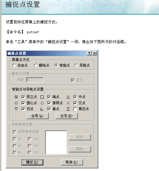

caxa2007右下角的屏幕点框默认为智能,很不方便,我用电子图板画电气线路图,不需要用智能,我希望将屏幕点默认改为自由,请问如何设置?
发表于 2007-7-26 22:37:43 | 显示全部楼层 来自: 中国广东佛山
如下图。& F* C% t7 c$ @. T% E4 ?) e
想必楼主没有仔细看过帮助吧。
zcp68941125 + 3 应助
发表于 2007-7-27 14:51:32 | 显示全部楼层 来自: 中国天津
按F6键可方便的转换
zcp68941125 + 2 应助
发表于 2007-7-28 14:36:19 | 显示全部楼层 来自: 中国湖北荆州
二楼说的对.一般这种设置都可以在工具菜单里找到的.

实际上,也可以这样做:启动电子图版,什么都不做,把右下方改为自由后,关闭电子图版,下次再运行时就默认是自由了。注意:设置时不要多开窗口。
