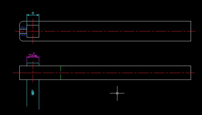

现在我这有一22X22的方轴,要做一方孔与其配合,要求装配后用力转轴的时候不能有晃动,在装配的时候还要能很好的进行装配,不能用敲打的方式装入,轴是H9的,高手帮我看一下孔用什么公差啊?如图示:

装配前先把轴放在液态氮中降温,然后迅速装配就成了.这样公差就容易定了吧. :) :)

LZ需要满足"要求装配后用力转轴的时候不能有晃动",那么只能过盈了,而又要"不能用敲打的方式装入",那么就用热装或冷装了.

可是样品上的东西,拿下来的时候不是很好拿,可是可以拿下来,装的时候也可以直接用手压下去,装上之后就不动了,量了一下尺寸,基本上是0碰0的,可是要做到0碰0公差怎么控制啊?

轴和孔都经过磨削加工,采用F8/h9配合。
. s+ y1 p. X. p; i' @  @. c: Z
" P+ k2 Y7 i1 b& `3 c6 @; ^
似乎要注意控制形状公差.轴,孔的相关直线度,平面度.
zyxwq + 3 积极参与
发表于 2007-7-27 13:30:22 | 显示全部楼层 来自: 中国浙江宁波
其实你可以先把轴按h9加工好,再加工方孔.(在加工方孔的时候,磨削量少一点.快到尺寸了,用轴去套孔就可以了,根据装配的要求加工方孔.没有必要计较公差的大小.)这种方法叫配作.(即可根据轴去磨孔,也可根据孔去磨轴).这样可以灵活控制.% [- d0 {" K- ~  |5 a9 h5 U5 d

以上都是理论型的,实际上是比轴大0.08mm.能够实际楼主要求的用手装得进,进去又不摆动.
 楼主| 发表于 2007-7-27 16:53:15 | 显示全部楼层 来自: 中国河北保定
是的,我们也正在测样品,不过不太好测,测出的数不一样,所以在想办法呢,应该小于0.05吧,这个东西属于标准件,要有互换性,所以不能配做了。应该是有一点间隙,上次是我测的有点失误,现在我来测,间隙在0.02左右吧,他们在测呢,谢谢各位了。
发表于 2007-7-27 17:02:17 | 显示全部楼层 来自: 中国山西太原
0碰0在理论上轴可推进孔去,而实际上是推不进去的,是因为表面粗糙度和形位公差的影响。两工件配作也不可取的,正像11楼说的那样,一转方向就进不去了。据平时的经验,方轴对方孔如果Ra达到0.8μ有0.015-0.02mm的间隙,用力推进去不会晃动的。

把轴铣一个扁身,再做个方的块上面攻M8的螺纹,紧定螺钉从侧面攻入,即可以拉,没有必要讨论公差问题.' m& O/ w4 E1 I7 ]* D
间隙配合就可以拉.

这个问题可以从设计上想办法,方孔和方孔的配合,既要合适还要没有晃动,建议5 G2 J+ W  ~4 f# [% b0 z* O9 i
* W6 H6 v6 D  x6 K
1、F8/h9,冷装;
+ w. z! d9 d1 i2 A+ `0 @6 {( E( c* X: O/ s7 X9 L0 P( I+ T
2、增加锁紧螺母,两个方向上怎设锁紧螺母空,然后,装配后锁紧。

因为轴端有一个止头螺钉孔,所以配合不需要太紧,一般k8/H9

因为方轴的公差比较大,再加上好像也就是单件(或者数量很少的),所以建议还是采用配作的方法。精密地测量已经加工好的方轴的尺寸公差,有助于你较经济地加工方孔。

/ v# o, l" ~1 v. p建议用 h9/N8(基孔制过渡配合),尺寸范围:轴21.48~22,孔21.64~21.97
1 u6 l0 r: ?7 Z/ y9 I, T7 a
5 F% k4 b  P* o/ _: Y1、如果做成轴 21.48 孔21.97,有0.50mm的间隙,岂不是达不到【要求装配后用力转轴的时候不能有晃动,】的要求?
, x5 {0 P( s, b. O7 Z2、楼主最好将批量告知一下,方法与批量很有关系!- I- M- H1 T. f* Z
3、轴本身的9级公差,对满足楼主设定的要求本身来讲,可能就是不太合理的。或许改为8级7级,是不是更为合理?; }6 Y0 a4 d+ `& |; I

从楼主所提供的样品情况、图纸、工件性质、加工经济性等方面进行综合考虑,认为应该选用小间隙配合,这样既便于互换,又可满足所要求的组装方式。其实,楼主提供的图上本身就有顶丝孔,完全可以通过顶丝来进行相对固定。
