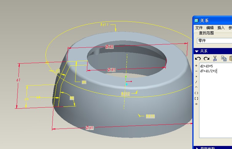

如何在proe2.0上使用“关系”,从图中抓取尺寸,请高手帮忙,说详细点!
发表于 2007-7-27 15:32:59 | 显示全部楼层 来自: 中国浙江金华
如图中..简单的例子....
7 r  t2 |) u4 ~8 e7 x1 b( X8 M操作如下:   工具/关系     再CTRL+左键点选模型    这时候尺寸都会变成SD1    SD2等~~~!( W- i% p  {3 y  B$ ?
1 }' @2 i0 x+ l6 g) G; ?1 \1 W7 j9 A
现在就可以设计关系了....比较多的是数学学过的曲线工程式...看你自己学的怎么样了..说不定你编出个好东东...

图上的就是一般的关系式了

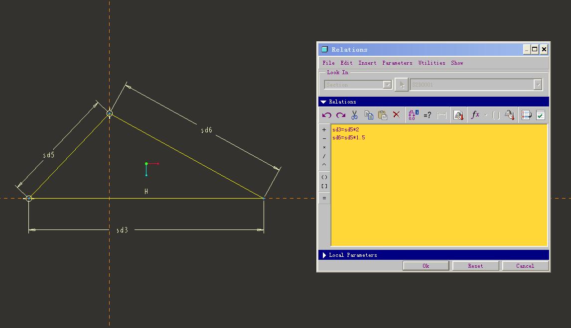

这个问题并不需要什么高手,在下菜鸟就来献丑下, ; D8 |) @* Y; Y; y; d, T
在Sketch模式下打开Tools下的Relations(在此之前要把需要约束的尺寸先标注出来),选择Toggle between dimension values and names图标(切换尺寸值和尺寸ID编号) Relation_1.jpg ,然后再在窗口里面编辑你想要的尺寸关系就可以了。 Relation_2.jpg 。 个人认为Relation既不复杂也不神秘,只是一种约束,一种利用数学关系式和方式对尺寸的约束,但还是应该关系与的输入方法,比如一个等号代表赋值(等号前面是变量,等号后面的一个定值),而两个等号则代表判断,这倒是和C语言一样。)
$ B* E2 o7 q/ T' D* {; e5 @" r在下也只是用个皮毛(不过感觉很实用),希望对君有所帮助!!!!!
