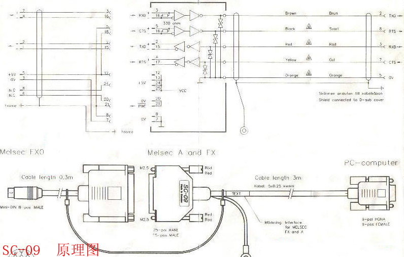

现有三菱编程软件,没有数据线,我的一个台湾朋友说自己不能制作,只有向厂家购买,不过我想应该能制作,我用的一件是9针的RS232接口改制的,不知哪位大侠有此方面的资料,不胜感激
发表于 2007-7-31 00:22:25 | 显示全部楼层 来自: 中国广西桂林
你想做就试试吧!买一根原装的大概几百元,买仿制的可能不到100元,自己做省不了俩子儿,贼费劲!
! z8 m2 G: K: P$ Q, P% a3 p3 m9 U; ~( ]! J2 f0 H0 q6 c% s/ ]# h
下图仅供参考,网上抄来的,失败勿怪!

发表于 2007-8-3 15:39:50 | 显示全部楼层 来自: 中国福建南平
不知你是什么型号的,我用SC-09,陶宝买的,才15元,陶宝网这些配件很多,很方便地,自己做配件也不好找,也不美观。

发表于 2007-8-17 14:07:37 | 显示全部楼层 来自: 中国广东惠州
自已做只要东西足也很方便的,2楼的兄台把图给你了,我就不发了。不过接PLC口的接口你可要费点力了,最好在就近的电子市场找找。
 楼主| 发表于 2007-8-20 17:15:08 | 显示全部楼层 来自: 中国山东德州
四楼的朋友,多谢指点,我是PLC的菜鸟,不知sc-09是啥意思。请指教
