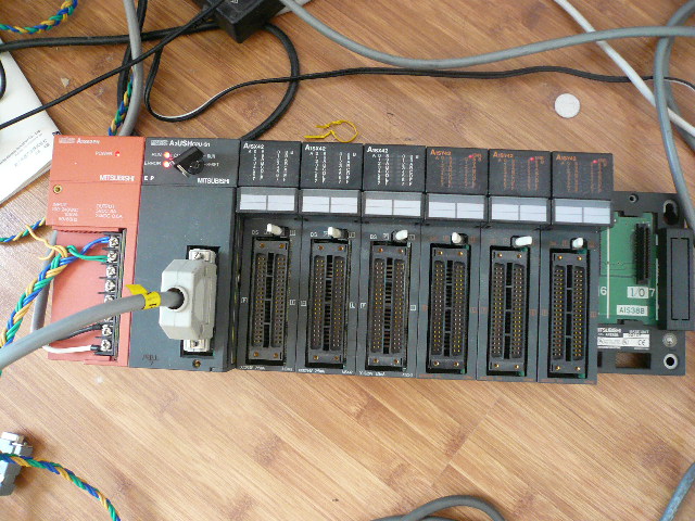

设备改造下来一台三菱A系列PLC的和一台F940WGOT的触屏想学学,看了几本手册还是不知如何下手,比如说一个简单的继电器自锁,在触屏上画起停按钮,一个运行指示灯,在PLC中的梯形图如何处理,才能与触屏连系起来,有触屏上的按钮控制PLC输出呢?唉!我自己太笨了,身边工作中的同事都是和我一样搞维修的小电工,只会一点PLC简单的数字量的梯形图,想学,不知跟谁请教啊!!!谢谢大家,请不吝赐教!!!!
  r/ H- t' E+ ` sanlingchengxu.jpg sanlingchuping.jpg sanling .JPG sanlingg.JPG
( v) t) \! M7 \  B6 l- t/ L. @. f6 r输出模块的ERR指示灯老亮着,PLC以上电就亮。Y0输出却不亮,后来我给输出连接了一个24V的电源,还是一样。是不是我的连接有问题,还是PLC的设置有问题呢?那位大哥有硬件手册可否借阅,谢谢!!!

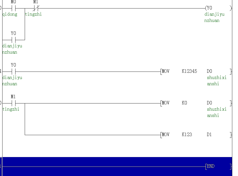

触摸屏是可以直接控制PLC里的辅助继电器M的。编辑触摸屏界面的时候应该会有M的编号给你选的吧?比如在使按下按钮的时候Y0亮,可以这样设置:" j: e; C' J0 r" u( R
可以设置为按下按钮的时候M0瞬时为ON,然后通过梯形图,设置M0为ON的时候将YO置1,这样按下按钮的时候Y0就会亮咯,其他也是一样的道理。

PLC同触摸屏连接时,设定触摸屏的元件地址同PLC对应就行了,图中,M0为启动,M1为停止,那触摸屏中,设备类型选M,地址为0,停止则选1,就OK

我用过三菱和松下PLC,我用的触摸屏是威纶的,道理很简单的,在触摸屏上有各种开关,按钮,等元件,它们控制对应的软元件通断
