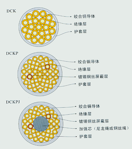

铁路机车控制电缆如DCK-300/500  7*1.5+2*2.5成缆结构有何特殊要求?
发表于 2007-8-7 12:55:57 | 显示全部楼层
铜线+绝缘+锴装和绝缘
发表于 2007-8-7 14:24:34 | 显示全部楼层
DCK-300/500  产品适用于交流额定电压300/500v及以下机车车辆用通讯照明、电器、机车箱体之间的动力连接。电缆导体的长期允许工作温度不超过65℃,电缆使用环境温度不低于-40℃,电缆敷设温度不低于-25℃,电缆可在受矿物污染的场合使用。7芯x1.5平方+2芯x2.5平方
