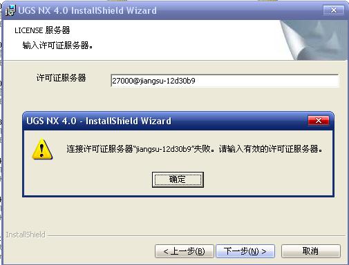

我的UG上次计算机名被改了,然后就把UG给删除了重新安装,可结果却提示许可服务器不正确,请问这是什么问题.

把环境变量对话框中的系统变量名UGII_LICENSE_FILE改成你现在的计算机名。
