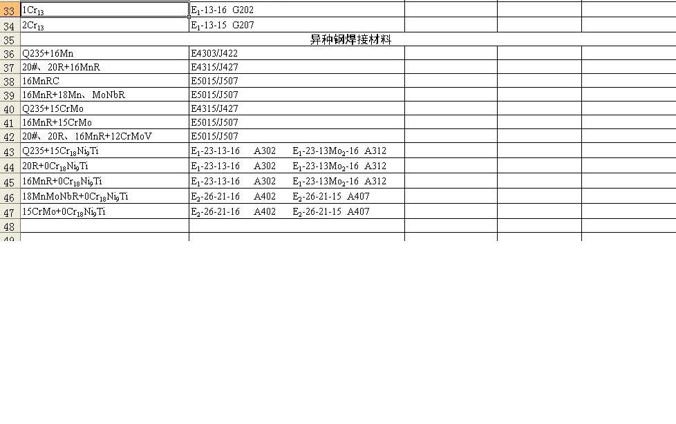

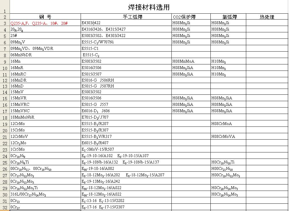

以下的表格是我们单位一位老专家总结的,大家看看,有没有需要改进的地方,请帮忙指出( m! h/ e& d2 r2 @. ?' c3 Y
请指出多少行,什么问题,或什么材质,什么焊条、丝等。谢谢大家了,与大家共勉!$ ~, r; o" L2 j- c

 楼主| 发表于 2007-7-28 23:06:47 | 显示全部楼层 来自: 中国陕西榆林
47行,15CRMO和0CR19NI10TI应该使用焊接材料为A302,是这样吗!. c3 Q& i+ M: D( K8 `7 n
大家看看还有什么需要改正的!  `6 }" G, p. f9 r8 W1 m0 t, e

不错,不过没有关于铸钢焊接方面的有些美中不足

在JB4709上面的比这全一些,楼主可以下载一本来对照参考,我现在在网吧上网没法帮你对照!
发表于 2007-8-1 08:47:59 | 显示全部楼层 来自: 中国河北唐山
47行,15CRMO和0CR19NI10TI应该使用焊接材料为A402, 没问题.

发表于 2008-1-6 11:59:52 | 显示全部楼层 来自: 中国江苏苏州
现在已经没有H08Mn2Si或H08Mn2SiA焊丝,修改为ER50-6或ER50-G较合适。还有不锈钢焊条也最好修改成现在标准的称法。1 J1 d' K/ a8 W3 i* X* R1 q
第12、13行16MnDR的GTAW可采用TIG-J50  。15CrMo 也可采用TIG-R30,12Cr1MoV也可采用TIG-R31,

焊接方法少了点,我做的比这材料多,焊接方法也比这多,并做成软件了,比以前我上传的焊接材料选择软件V1.0要全的多,你这也应该加上母材预热的一项,这个越全越好,查找方便,而且都是单位常用的材料,凡是经常使用的,都给列出来.就不用再翻资料了

1Cr5Mo焊丝选用H1Cr5Mo ,表上没有,4709上也没有。
