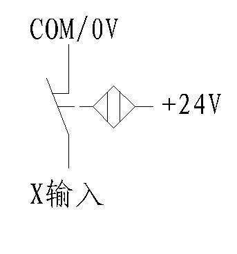

用PLC与接近开关(动断触点)相连,一共有三条线,我知道现场是怎么接线,可要画出接线图来就有点不太懂,我的PLC输入端的COM是与0V相连的,麻烦大家帮我看看附图的画法对不对?谢谢!# u$ E+ M  s1 W  i- C

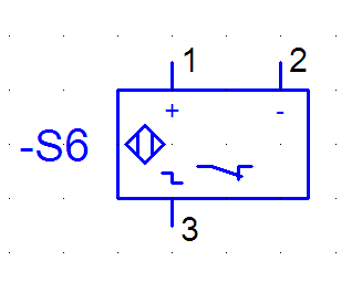

参考下这个:
发表于 2007-7-29 16:01:05 | 显示全部楼层 来自: 中国福建南平
觉的还是用两线的方便,直接接到COM和X端.

发表于 2007-7-29 21:23:42 | 显示全部楼层 来自: 中国江苏南京
一个接24VDC,一个接COM,一个接输入点
