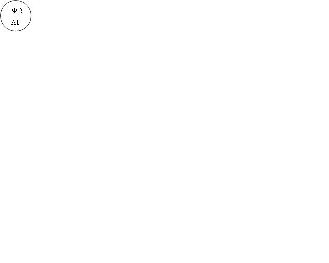

[已解决] 这个形位公差符号是什么意思?
发表于 2007-7-29 16:35:34 | 显示全部楼层 |阅读模式 来自: 中国河南郑州
Φ2, c7 d0 w, M5 b, B% {& @4 z; k
A10 B1 i# {9 w$ @3 a% U: K0 Y
, c' [+ E2 N! w! N* \7 W
fuhao.JPG 这个符号是什么意思?
! q2 e# I. @1 t2 }! r9 w( t. X9 y6 N8 T6 X0 S3 Z

你给一个详细的截屏图2 o3 V0 Q. v+ B8 D6 A
就这个而言是基准符号.

应该是测量元素的编号吧,北欧图纸上现在比较常见的。2 Y& }4 V; T! {% N, \3 v( B6 D

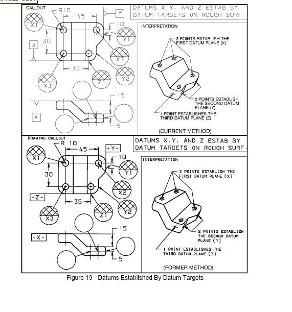

你的符号确实是基准目标的符号/ S4 Z- ^  m/ X$ d. w1 |9 s- U8 J& r
当需要在基准要素上指定某些点,线或局部表面来体现基准的时候,
2 y' \/ n7 o4 K6 ]7 g) V3 a0 b2 o  Y在图纸中就此符号来表示  S8 _# u1 \! h) a7 v8 L6 u: m
图中的A1;A2;A3是指定的表面;φ5为基准的尺寸5 K3 u. v, k. j' {4 }
: r' J( R9 z! I7 r8 x这个的表示方法是:3 E/ V1 }! z/ U9 B5 D4 |' F
基准目标为点时候用X表示-------------图中C1
1 ~3 b( S; `% k1 C0 Q如果为线的时候为双点划线,加X-----------B1;B2! ]6 K7 N$ O9 Y9 b4 E$ q% R: W
如果为局部的表面时候,用双点划线画出图形和剖面线-----------A1;A2;A3& v9 T' c4 C. x
7 Y1 b  C$ r! O$ F4 E9 r4 z你满意吗?7 O6 `* w0 l* j

这种标注一般用于毛坯面,如铸件、锻件的不加工面。! |( E) u  X2 K* H9 f2 o4 V& L1 L

这个符号表示在基准面A上有A1、A2、A3三个直径为5的孔。

是基准的符号,直径5表示基准在此位置的面积,比如顶针的直径
