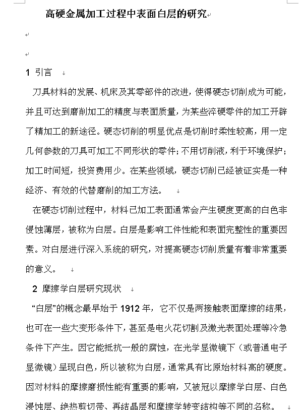

刀具材料的发展、机床及其零部件的改进,使得硬态切削成为可能,并且可达到磨削加工的精度与表面质量,为某些淬硬零件的加工开辟了精加工的新途径。硬态切削的明显优点是切削时柔性较高,用一定几何参数的刀具可加工不同形状的零件;不用切削液,利于环境保护;加工时间短,投资费用少。在某些领域,硬态切削已经被证实是一种经济、有效的代替磨削的加工方法。: B! X& g0 g. R' O
  在硬态切削过程中,材料已加工表面通常会产生硬度更高的白色非侵蚀薄层,被称为白层。白层是影响工件性能和表面完整性的重要因素。对白层进行深入系统的研究,对提高硬态切削质量有着非常重要的意义。
