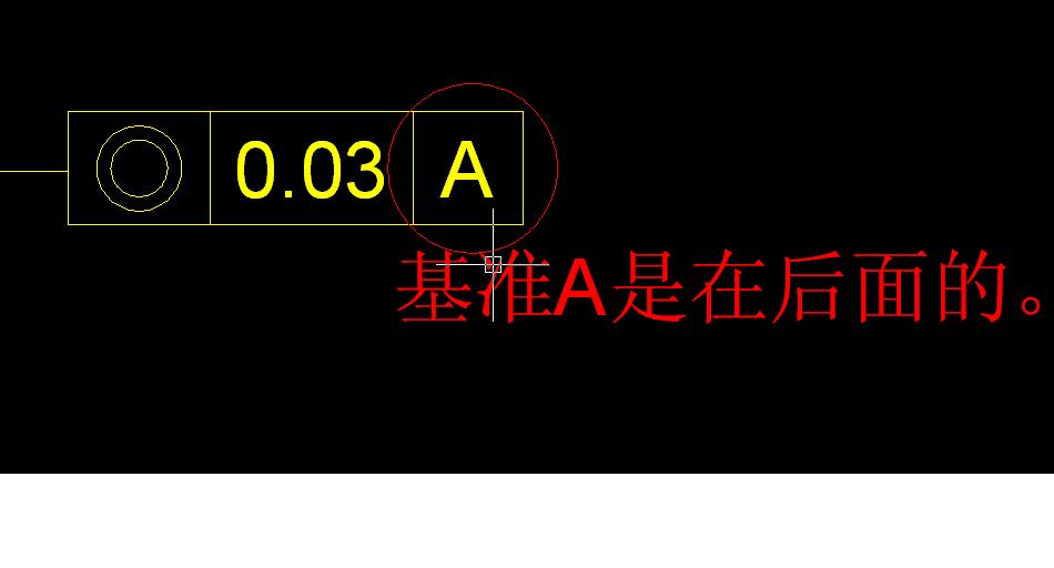

小弟问下,怎么样同时能标出两个公差??? 而且我标出来的公差怎么这么难看?
发表于 2007-7-30 12:14:56 | 显示全部楼层 来自: 中国上海
基准A是在后面的。
$ u; @$ O$ R) m1 {5 q2 F/ n字高和字体要一致.

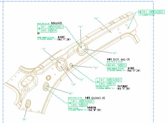

发表于 2007-7-30 12:46:52 | 显示全部楼层 来自: 中国上海
这两种表示方式表达的是两种意义.
: v/ [" y) F" @& ?  k/ ]4 ?1 楼主的表示方式意义是以此尺寸为基准A,但是你的同轴度和直线度公差没有基准不成.6 }' J9 ?0 ~% c$ n
2 A放在后面的意义是相对于基准A的型位公差是....
& O4 t; H0 B0 s, V9 B: T" i
" J" q0 \, M+ b" C发个国外图例参考下$ M) N$ u0 n6 h! s, `

我的意思是
我的意思是以A为基准,尺寸公差值为0.03
发表于 2007-7-30 12:51:07 | 显示全部楼层 来自: 中国北京
回复 #5 19840901 的帖子
楼主注意:标注时,将基准符号A、B等是写在基准1那一栏,而不是基准标识符那一栏。

发表于 2007-7-30 14:04:55 | 显示全部楼层 来自: 中国江苏南通
楼主不要急:在CAD输入TOL后,在符号、公差1、符号1三栏中直接输入圆度符号、0.03、A再确定!

发表于 2007-7-30 15:24:27 | 显示全部楼层 来自: 中国福建泉州
楼主输入tol命令,系统会跳出公差标注,可同时输入两个形位公差标注,字体的大小应与尺寸标注的大小一样.
