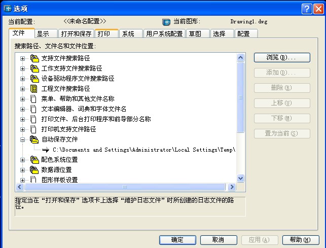

发表于 2007-7-31 17:48:30 | 显示全部楼层 来自: 中国江苏南京
你这种情况一般不太好恢复,你最好在菜单“工具栏”点开“选项“找到”打开与保存”栏,选“文件安全措施”栏,将文件自动保存的时间,设成5分钟一次,这样再遇到类似情况,损失就不大了
发表于 2007-7-31 20:11:55 | 显示全部楼层 来自: 中国北京
按图片里那个路径去找那临时文件.
