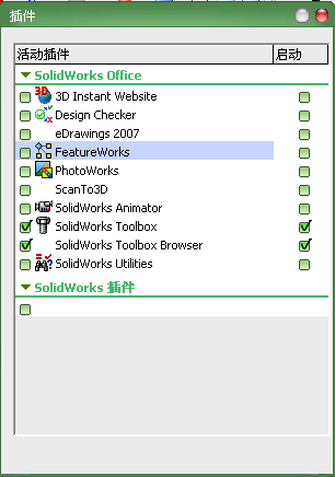

我的solidworks怎么没有Toolbox模块?如何解决
发表于 2007-7-31 23:46:34 | 显示全部楼层 来自: 中国福建厦门
在工具/插件内就可看到该插件,选勾就可以调出来用了。
发表于 2007-8-1 07:26:04 | 显示全部楼层 来自: 中国山东烟台
打开工具/插件选项,把下图两个打钩的选上,上面的是toolbox插件,下面的是Solidwork自带的零件库(简装版的没有安装) 1.jpg
