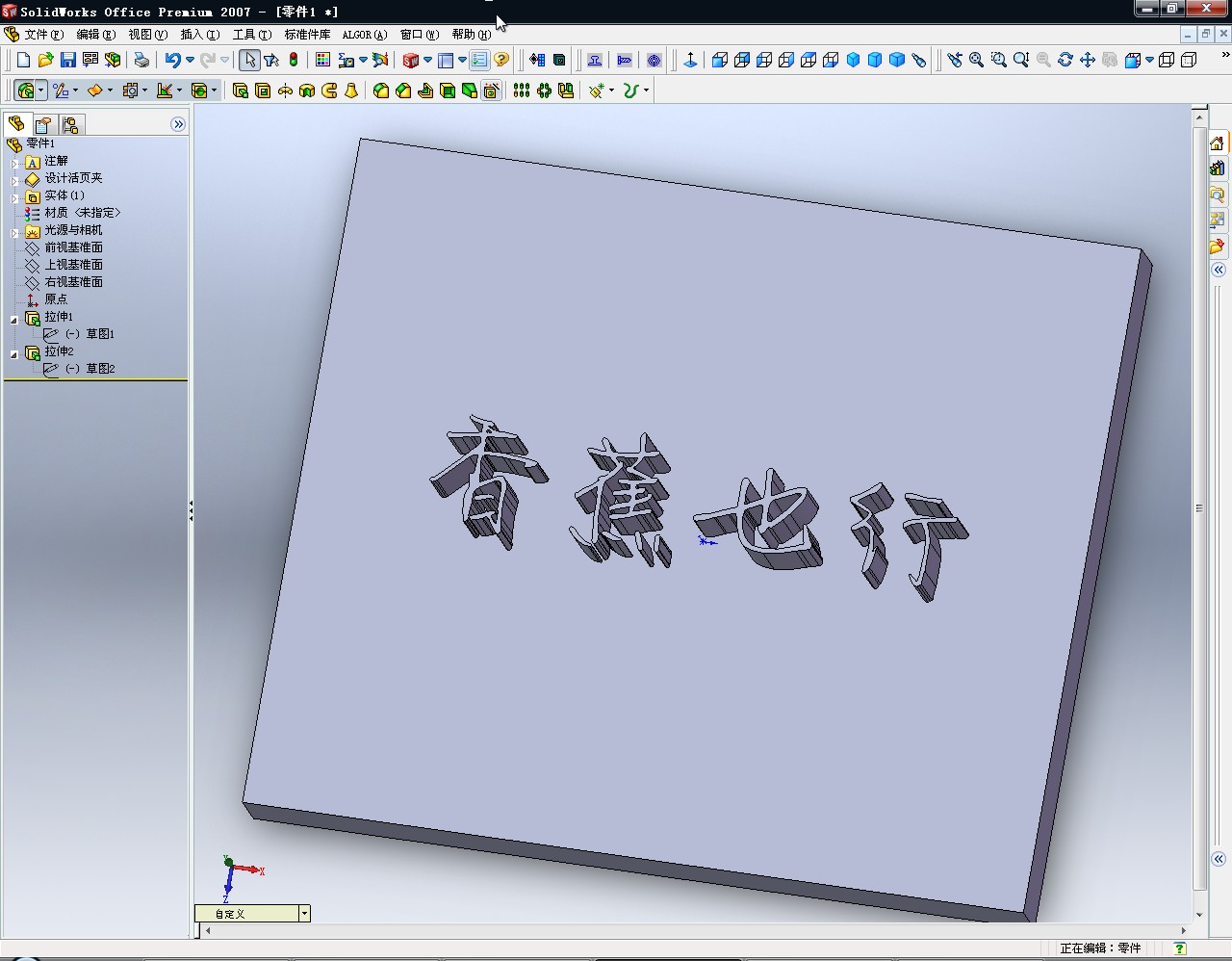

发表于 2007-8-1 22:16:36 | 显示全部楼层 来自: 中国江苏苏州
你看看是这样吗?

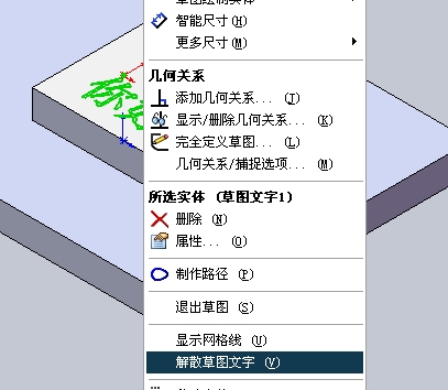

发表于 2007-8-2 10:29:42 | 显示全部楼层 来自: 中国广东深圳
解散草图文字

发表于 2010-3-22 12:51:45 | 显示全部楼层 来自: 中国浙江宁波
用解散草图文字是可以的
