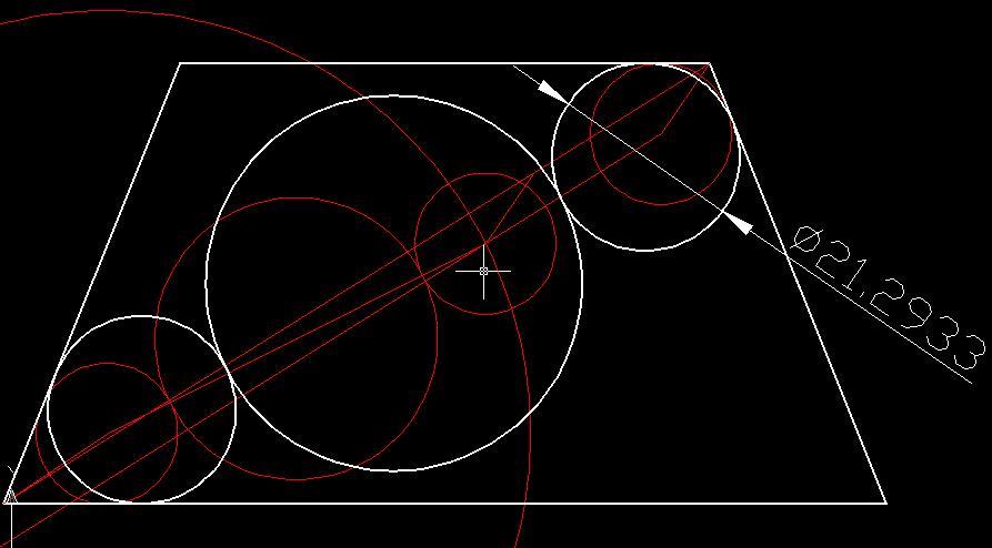

发表于 2007-8-2 09:16:25 | 显示全部楼层 |阅读模式 来自: 中国台湾

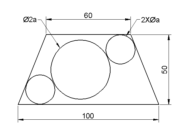

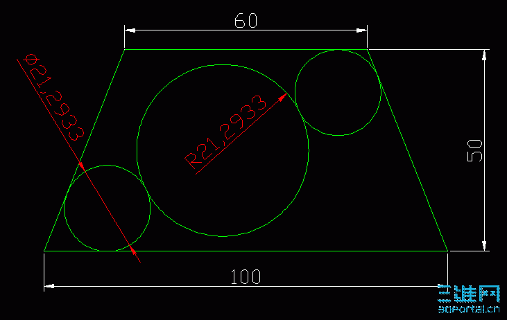

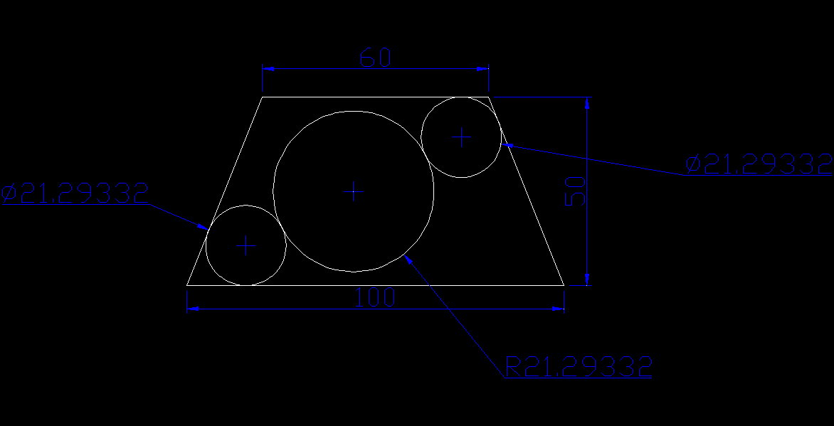

1. a 之直徑值為何?6 k% t1 B, `2 t5 p
    (A) 21.2339   (B) 21.2393   (C) 21.29330 l* k- K8 s( g( T0 u3 [" v  T% ?( Y
3 T: G% W) K2 X' s: {[ 本帖最后由 joseflin 于 2007-8-2 15:52 编辑 ]
参与人数 1三维币 +10 收起 理由
★新手★ + 10 提供作图练习

发表于 2007-8-2 11:27:47 | 显示全部楼层 来自: 中国河北邯郸
原来和对角线有关,再缩放就可以了。
★新手★ + 5 参与

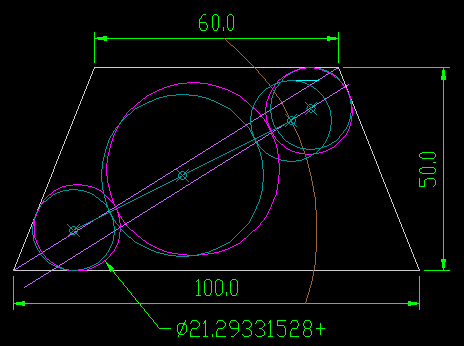

发表于 2007-8-2 14:03:55 | 显示全部楼层 来自: LAN
还是用缩放法,不过答案好像与楼主的有差别。

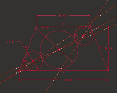

发表于 2007-8-4 01:10:04 | 显示全部楼层 来自: 中国北京
不好意思
呵呵,想了半天,也没想出怎么个解法,
0 j$ |* U; H! M. Y9 U( J; F1 {但又不甘,就在PROE里面用关系做了下,和楼上的还是有差别,不知什么原因
★新手★ + 2 要求CAD作哦;小奖!

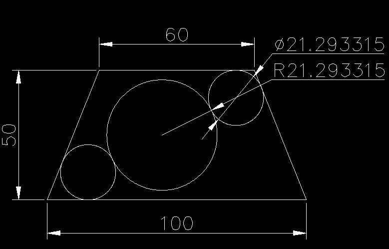

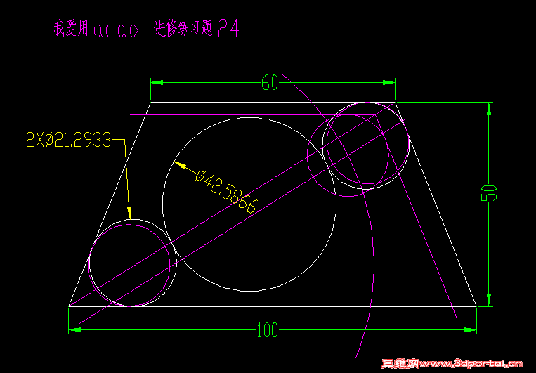

发表于 2007-8-4 12:41:45 | 显示全部楼层 来自: 中国广东广州
终于做去来了
答案:C8 d$ J9 Y% s2 f* p" s! t$ H
如果哪个大圆的位置没确定,答案应有很多种
★新手★ + 5 参与

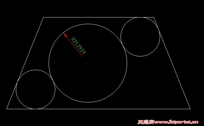

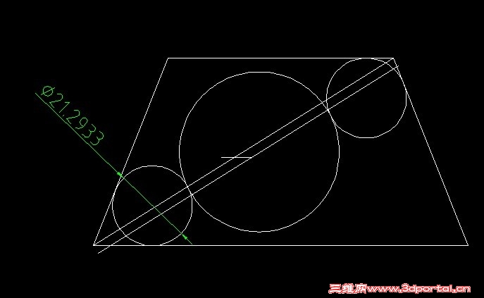

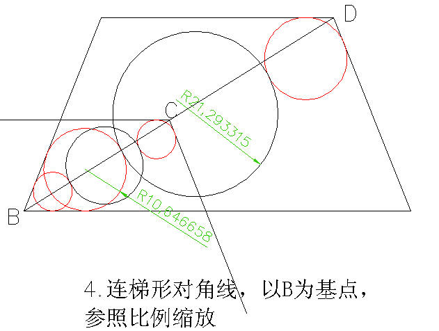

发表于 2007-8-4 12:45:57 | 显示全部楼层 来自: 中国广东深圳
我的做法
参与人数 1三维币 +10 收起 理由
★新手★ + 10 参与技术分享

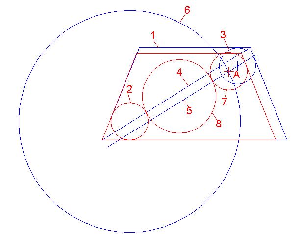

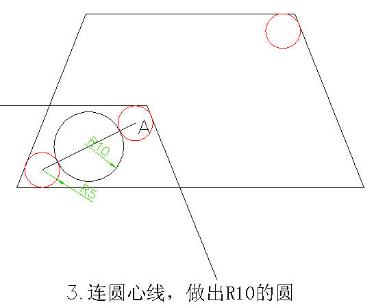

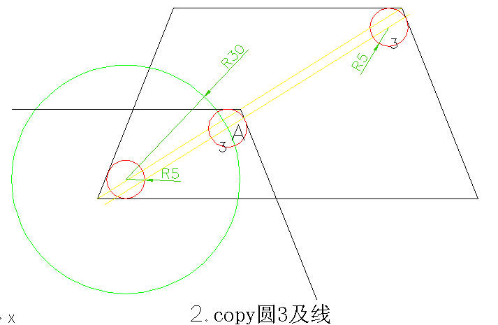

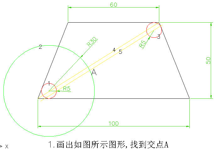

 楼主| 发表于 2007-8-7 08:51:56 | 显示全部楼层 来自: 中国台湾
1. 作60x100x50之梯形#12 [1 o* R& X2 I. `4 K
2. 以CIRCLE(t t r) →1'at=tan#1左斜邊  2'nd=#1底邊  r=10 →作#2圓
# M1 l5 w, g0 K3 g% J2 p3. 以CIRCLE(t t r) →1'at=tan#1右斜邊  2'nd=#1頂邊  r=10 →作#3圓
- l& _* a; Q& ^4. 連接#1對角線#4
. k( T* d7 T( x$ Q5. 以OFFSET(t) →obj=#4  t=#3之圓心 →作偏移線#5
' [: e3 P0 {1 Q; I( O( Q6. 以OFFSET →obj=#2圓  d=50 →作偏移圓#6 並與#5交於A
$ S8 z. [/ G/ R3 E' ?, P' ~4 w7. 以CIRCLE →cen=A  r=10 →作#7圓
3 t1 q; E8 G7 h8 d4 |8. 以CIRCLE(t t r) →1'st=tan#2圓 2'nd=tan#7圓  r=20 →作8圓, B( R6 x: s( Y$ u$ S9 b
9. 以SCALE(r) →obj=紅色部份  ref=梯形底邊 new=100  →將圖形縮放至正確尺寸

发表于 2007-8-11 16:34:41 | 显示全部楼层 来自: 中国台湾
參考樓上前輩劃一各,感恩教學,學習真多!

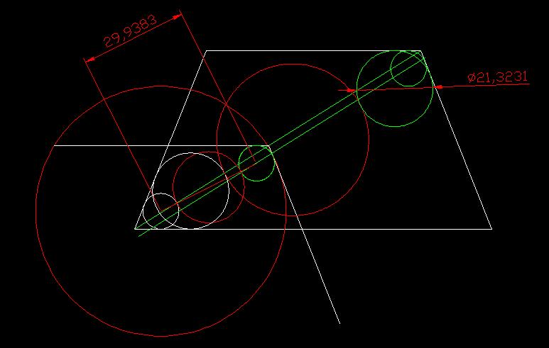

发表于 2007-8-30 14:48:42 | 显示全部楼层 来自: 中国江苏扬州

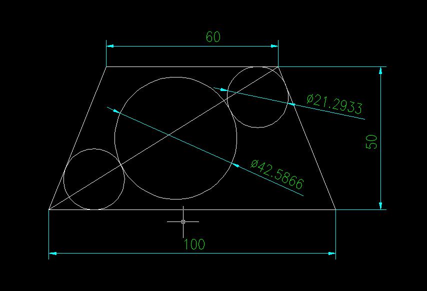

我的为什么总是有误差?& C1 K9 M1 a: R) I3 `- o4 z5 g
按照10楼的方法,感觉那个2a的圆不太能精确出来的,还是我参照点不对?
2005llnn + 3 鼓励,按照12楼的方法试试

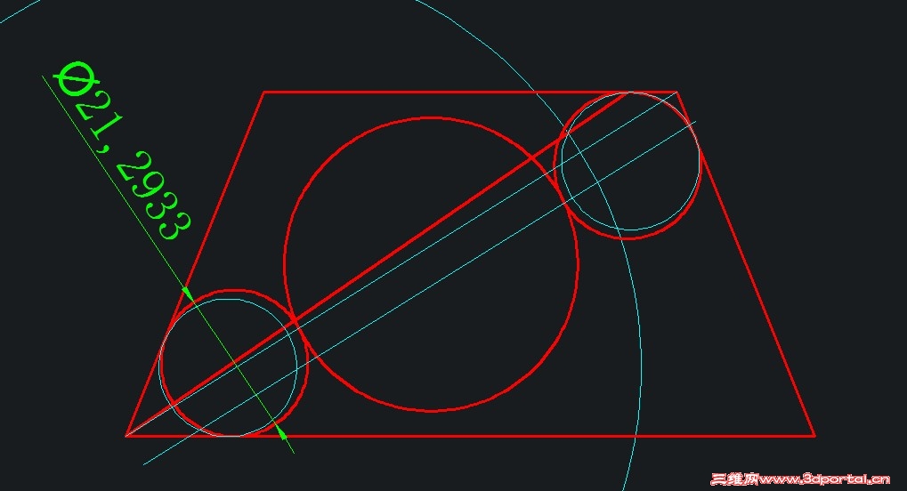

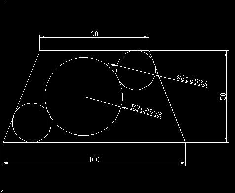

发表于 2008-9-24 21:04:22 | 显示全部楼层 来自: 中国浙江衢州

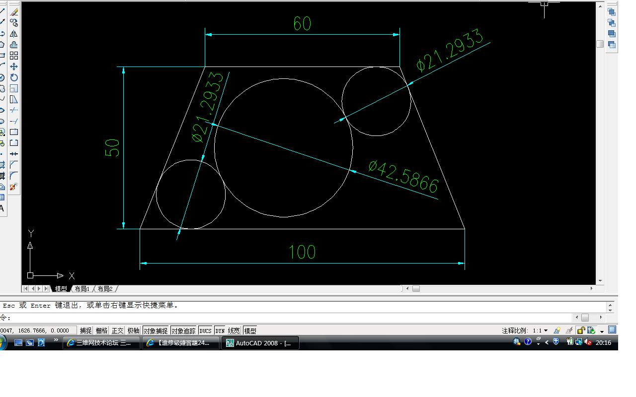

答案:C 24.JPG
2005llnn + 5 很好

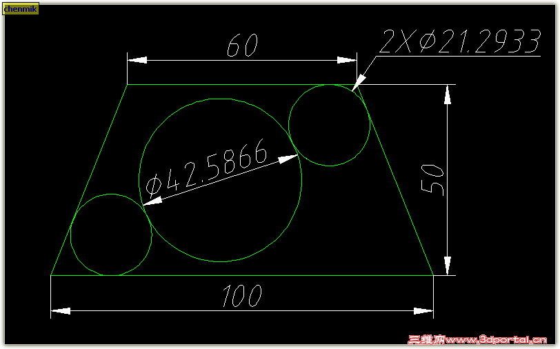

发表于 2008-11-3 20:21:13 | 显示全部楼层 来自: 中国江苏苏州
采用缩放法做。答案:C
2005llnn + 5 很好

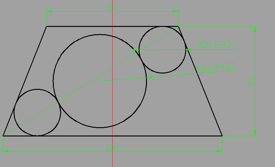

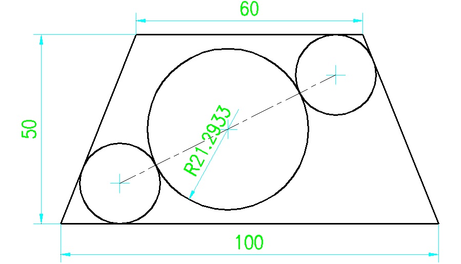

发表于 2014-3-10 19:50:59 | 显示全部楼层 来自: 中国四川成都
开始还在想三圆圆心是否共线* {: V9 s. D: e: a& e
不共线的话难道又是求最小值,这个就复杂多了
: u$ s. \- {- t 进修24.jpg

参照缩放。

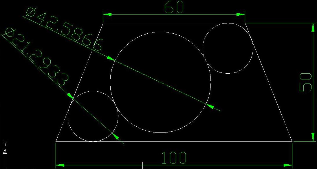

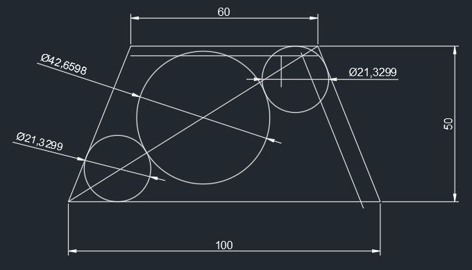

发表于 2019-11-17 21:18:10 | 显示全部楼层 来自: 中国湖北十堰
也试着作了下图。居然结果不一样。
