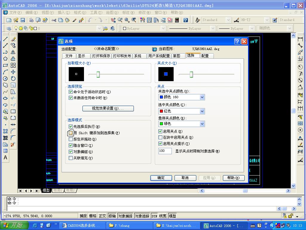

发现这个问题,大家不知道有没感觉到,用2004的朋友们...

AutoCAD都是这样的。

把那个勾去掉就好了。装了之后默认的是选上的。

将选项下面的选择里面的将shift添加到选择集前面的勾去掉就可以了.

【Shift】+Select =remove  很好用的。只要PICKADD=1就能複選。
